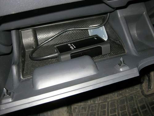

Nachdem hier wohl noch niemand einen Audio-Link (http://www.audio-link.eu/index.html) in seinen Touran eingebaut hat wollte ich es mal versuchen und meine Erfahrungen mit euch teilen.
Mir sind genau 3 Möglichkeiten bekannt eine USB-Schnittstelle im Touran zu realisieren.
Die erste wäre die Nachrüstung der Original-USB-Schnittstelle von VW. Da dies aber wohl sehr teuer sein wird habe ich dies gleich verworfen (ja ja, die Schwaben :) )
Nummer 2 und 3 wären dann der Solisto (http://www.solisto.de/) und eben der Audio-Link. Meiner Meinung nach sprechen dabei ein paar Punkte für den Audio-Link:
1. Der Preis (halb so teuer wie der Solisto)
2. USB UND Line in für MiniKlinke (Verlängerungskabel für beide Möglichkeiten sind dabei!)
3. Anschluss eines MP3-Players ZUSÄTZLICH (!) zum CD-Wechsler!!! (das habe ich nicht ausprobiert, da ich keinen CD-Wechsler habe; CD-Wechslerkabel-Adapter ist am Gerät!)
Außerdem ist als Zubehör ein SD-Cardreader dabei, mit dem man SD-Karten (z.B. vom Fotoapparat) direkt an den Audio-Link anstecken kann.

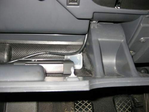

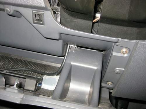

Der Einbau war ziemlich leicht, ich habe mich an die Anleitung vom Alpen-Touraner, der einen Solisto eingebaut hat, gehalten (http://home.arcor.de/berchtesgaden/Dokumente/Solisto.pdf), nur dass ich das Kabel an mein Radio angeschlossen habe und den Audio-Link in das Fach unter's Lenkrad gelegt habe. Wichtig ist beim Anschluss das kleine einzelne schwarze Käbelchen am Radio zu verschrauben. Dazu habe ich am Radio seitlich (links) ein Schräubchen gelöst (ist zwar ein ganz kleiner Torx, kann man aber auch mit einem kleinen Schlitzschraubendreher lösen), den Kabelschuh eingefädelt und wieder angezogen. Sonscht gooht des ned ;) Einbau dauert weniger als eine halbe Stunde (wenn man diese verdammte Radio-Climatronic-Verkleidung wegbekommt, da habe ICH 10 Minuten gebraucht... :rolleyes: ).
Der USB-Stick (oder die SC-/MMC-Karte) sollte mit 6 Unterverzeichnissen (CD01-CD06) gefüllt sein, in die man die Lieder hineinkopiert. Es können in diese Ordner auch wieder komplette Ordner hineinkopiert werden. Die Größe der SD-Karten ist wohl egal (angeblich funktionieren auch welche mit 32 GB!).
Ein kleiner Nachteil ist mir allerdings schon aufgefallen: man kann wohl nicht vor- oder zurückspulen.
So, dies ein kleiner Bericht. Über die Langzeittauglichkeit des Geräts kann ich natürlich noch nichts sagen.

Also: das Kabel, welches direkt am Audio-Link ist (also das, welches in's Radio gesteckt wird), ist ca. 75 cm, der Audio-Link ca. 10 cm und das mitgelieferte USB-Kabel ca. 50 cm. Es dürfte aber auch mit einer 1 m-USB-Verlängerung funktionieren.

Das mit der Lichtmaschine habe ich bei mir noch nicht beobachtet. Hast den Audio-Link auch richtig geerdet? (Schwarzes Käbele :) )
