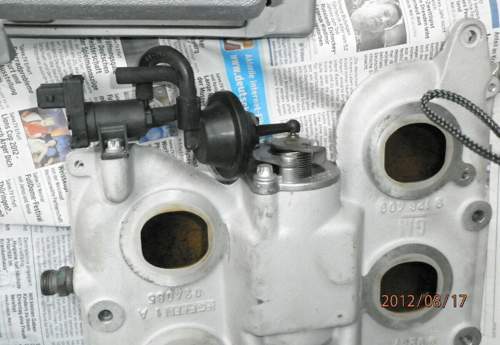

Schaltet am Saugrohr die hinter Klappe? Wenn die nicht schaltet, hat der Motor in dem Bereich (n=4500 bis 5500/min) einen Leistungseinbruch. Dann stimmt die Zündung und das Lambda nicht mehr. Bevor du viel Geld ausgibst, kontrollier die hintere Schaltklappe auf Funktion.
Reinhard

Meint ihr beide das gleiche teil, also dieses hier?
@Kurt: der blaue Stecker sitzt richtig, hab ihn abgesteckt und wieder aufgesteckt mit anschließendem Verschluß.
Ich kann auch mal ein Video machen wenn ihr wollt.
ja ,dieses Teil meinte ich .

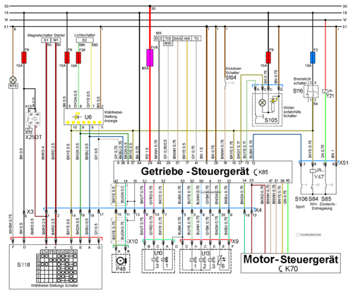

mit dem E-Gas ( Gaspoti ) kann jeder Automatikfahrer sein Geriebe schalten ,es hat ja einen Kick-Down und einen Bereich
wo man mit Gas `anhauchen` ,sein Getriebe schalten kann .
bei meinem liegt es so im Drehzahlbereich von 2200 - 3300 U/min ,
- bei erreichen von 3000 U/min und `angehauchtem` Gaspedal schaltet mein Gertriebe einen Gang hoch ,
mit Wandlerkupplung
- bei einer weiteren Drehzahlerhöhung von ca 500 U/min des Motors auf die vorherige Drehzahl
wird die Wandlerkupplung geschaltet ,es findet wieder eine Drehzahlsenkung der Drehzahl des Motors statt
-erreicht der Motor wieder einen Drehzahlbereich von ca 3000 U/min findet wieder ein Schaltvorgang in den nächst höheren
Gang statt und das Spiel geht weiter bis ich keine Gänge (Schaltstufen) mehr zur Verfügung habe oder meine
angestrebte Geschwindigkeit ereiche
alles das kann ich sofort mit der Gaspedalstellung unterbinden ,wenn ich das Gaspedal etwas mehr durchtrete ohne den
Kick-Down Bereich des Gaspedals zu erreichen ,
einfach mehr und etwas schneller Gas geben und der Drehzahlbereich der Motordrehzahl geht sofort in den Bereich
von 3500 - 5000 U/min wo ein Gangwechsel in den nächsthöhren Gang stattfindet !

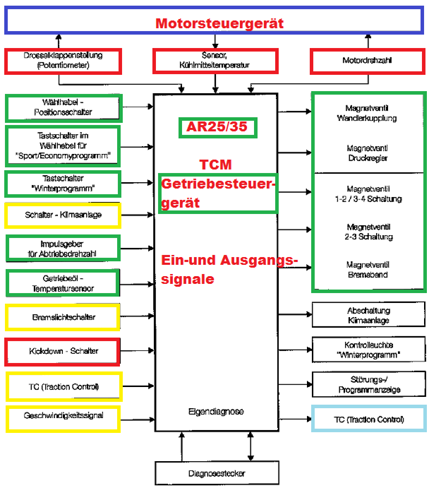

mfg
@Rosie,
ich lasse deinen Kommentar so stehen. Ich habe jetzt keine Lust den ganzen Datenrahmen mit den Bedingungen zum Hoch- und Runterschalten des AT-Getriebe hier nieder zuschreiben.
Das Bild das Du angehängt hast, ist eine Schemaskizze und sagt nicht über die Steuerung aus.
