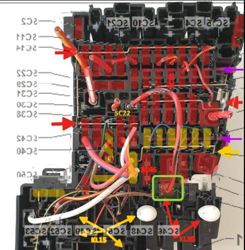

Dann würde ich es einer Werkstatt übergeben. Denn eigentlich ist es kinderleicht.
Auf der Rückseite des BCM, hinter dem Sicherungskasten, ist ein Steuergerät mit 2 Steckern geclipst. Dieses muss weg.
Das dicke Plus Kabel unten am Sicherungskasten abziehen, die Relais und großen Sicherungen rausziehen. Schon hat man genug Platz um den Sicherungskasten nach hinten wegzuschschwenken.
Der Steckplatz 121 für die Sicherung 22 ist, von vorn gesehen, unten rechts.
Für die anderen Kabel kann man eine Hilfsleitung nehmen. Von vorn durch die freien Steckplätze stecken und sich auf der Rückseite des Sicherungskastens daran orientieren.
