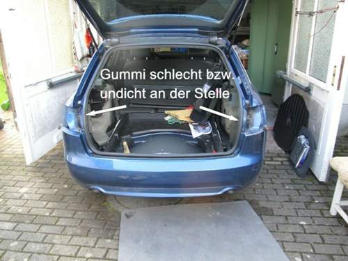

Ich brauchte heute vormittag meinen Regenschirm aus dem Auto, der im doppelten Boden zusammen mit anderen Utensilien lagert. Also den Doppelten Boden aufgeklappt und das Handtuch, welches um den Regenschirm (damit der nicht klappert) gewickelt ist angefasst - Shit was ist das ???
Das Handtuch war komplett durchnässt und gefühlte 10 Kilo schwer mit Wasser gefüllt. Auch der Deckel vom Ersatzrad-Kasten war feucht. Das nahm ich zum Anlass, den Deckel abzuschrauben und drunter zu gucken - SHIT ! Werkzeug, Wagenheber, alles nass. Das Reserverad lag halb untergetaucht in einer Wasserpfütze !
Zuhause also den ganzen kofferraum ausgeräumt. Ich habe etwa 5-7 Liter Wasser aus der Ersatzradmulde herausgeholt.
Nun begann die Ursachenforschung.
Heckklappe: alle Verkleidungen trocken
Heckklappendichtung: rundherum sieht sie sauber und in Ordnung aus
Kofferraumseitenverkleidung: alles trocken, keine Anzeichen
Weiter habe ich nichts finden können und ich weiß momentan auch noch nicht, wo ich suchen soll. Jetzt habe ich alles trocken gemacht und den Wagen erstmal wieder in den Regen gestellt in der Hoffnung, dass heute Abend irgendwo etwas zu sehen ist.
Im Anhang findet ihr ein Bild vom ausgeräumten Kofferraum und dem "Schwimmbad"
Ich habe überhaupt keine Ahnung, wie lange sich das Wasser dort angesammelt hat. Das letzte mal habe ich im Herbst beim Reifenwechsel in die Reserveradmulde geschaut. Vermutlich ist das schon über Wochen gar Monate so. Seit dem Jahreswechsel funktioniert meine Funkuhr bekanntlich nicht mehr (dazu existiert ein sep. Thread von mir hier). Ich bekam die Info, dass der Empfänger in der Heckstoßstange irgendwo sitzt. Alle paar Wochen leuchtet das Funkuhrsignal mal wieder auf, ergo Wackelkontakt / Kurzschluss. Eventuell hat dieser Fehler die gleiche Ursache, nämlich Wassereinbruch.
Hat irgendjemand eine Idee wo ich nochmal auf Ursachenforschung gehen kann? Was könnte der Grund sein? Wo kommt das Wasser her?
So, jetzt hat es endlich mal eine Woche fast ständig geregnet und siehe da, kein einziger Tropfen mehr in der Reserveradmulde.....alles trocken und dicht bei meinem Audi A4 Avant B7......also war es zu 100% die Gummidichtung der Heckklappe (wie weiter oben von mir beschrieben). Die Rechnung habe ich gestern bekommen: insgesamt 206 Euro (incl. MwSt.). Darin entahlten war das Bewässern des Autos mit 2 Mitarbeiter (einer hat bewässert und der andere war innen und hat mit einer Lampe die Wassereintrittsstelle ausfindig gemacht), der Austausch des Gummis, der Gummi selber (53,50 Euro) und ein paar Kleinteile.
Im Grunde könnte man auch selber den Gummi austauschen (wenn dieser die Ursache ist), kostet 53,50 Euro (incl. MwSt).

Ich habe gerade nochmal etwas geforscht. Habe die Abschlussleiste kurzerhand rausgeschraubt, um zu sehen ob dahinter etwas nass ist. War nichts zu finden, ich sah aber eine feuchte Stelle an der Heckklappendichtung. Also habe ich selbige einfach mal am unteren Rand abgezogen und siehe da - die Innenseite der Dichtung ist komplett nass, an einigen Stellen bildet sich eine Art Rost (mitm Lappen abwischbar). Also die Stelle, welche normalerweise auf die Blechkante geschoben wird. Da ist alles nass, fast über die gesamte Kofferraumbreite.
Themenstarteram 10. März 2009 um 17:06
2 Tage Beobachtungen im glücklicherweise permanenten Regen ohne Erfolg. Alles dicht, nirgendwo kommt was rein. War gerade an der Tankstelle und hab volles Rohr mitm Hochdruckstrahl in alle Spalte reingehalten. Zugegeben nicht realistisch nachgestellt, aber naja. Drin saß meine Freundin mit ner Taschenlampe und hat die Eindringstelle gesucht.
Mein Verdacht mit der Dichtung am Türschloss bestätigte sich zumindest in Teilen. Dort drang Wasser ein. Also mit dem Ergebnis 2 Straßen weiter zu meiner Werkstatt gefahren und dem Meister gezeigt. Die ganze (70 euro) Dichtung auszutauschen ist unnötig, da gäb es ein spezielles Band, was man zwischen Blechkante und Gummidichtung einbringt, was Abhilfe schaffen soll. Dazu war aber vor Ort beiderseitig keine Zeit, also ich beobachte noch ein paar Tage. Die Kofferraumklappe als Ursache sei unwahrscheinlich, weil die Verkleidung hätte nass sein müssen.
Das folgende Bild, zugegeben mieserabel fotofiert, zeigt ganz grob unten rechts die besagte Blechkante, dahinter die Verankerung vom Kofferraumschloss und links daneben die umgedrehte Gummidichtung, klitsch nass. Man sieht ein wenig rostfarbiges Zeug auf der Blechkante, das ist angegammeltes Zeugs von der Dichtung, kein Rost.
http://www.planetdraco.de/temp/DSC00353.JPG
Meint ihr, das ist ne realistische Erklärung ? Ich meine prinzipiell schon, aber irgendwie unvorstellbar, wie dort 7 Liter Wasser eindringen sollen, selbst wenn man mal einen Zeitraum von 3 Monaten einrechnet. Es ist ja nicht so, dass da permanent ein Hochdruckstrahl draufhält, sondern nur Regenwasser. Allerdings steht VOR der Blechkante (rechts daneben ist die Kunststoffverkleidung von der Schürze) bei Regenwetter IMMER Wasser drin, das sammelt sich dort und fliesst nicht ab.

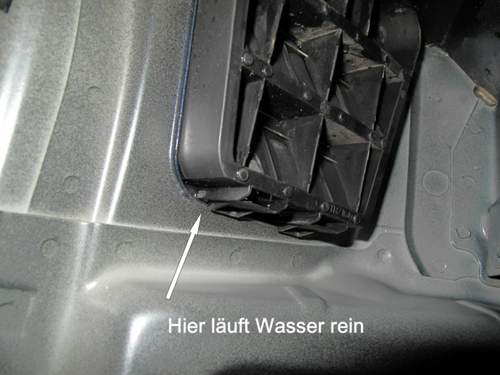

Hi!
Ich habe das Problem auch! Hatte an dieser Stelle auch schon mal was dazu geschrieben:
http://www.a4-freunde.com/.../
Die Werkstatt hatte das Auto schon 2x einen ganzen Tag und jetzt nach dem ersten richtig dollen Regen steht das Wasser wieder im Kofferraum. Unter der Gummidichtung haben die bereits abgedichtet. Bei mir kommt es auch irgendwo aus der "Heckabschlusswand". Bei mir ist es allerdings nicht so viel, vielleicht 2 - 3 Schnapsgläse pro Regenguss.
Hat irgendjemand noch einen Tipp? Ich bin an Ende! :-(
@ immortal666: Kommt es bei Dir aus der Stelle auf den der Pfeil zeigt?
Michek
