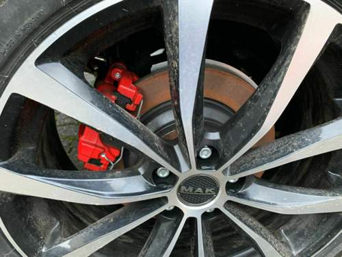

Hallo, Rost auf den Bremsscheiben kann ja schnell passieren...
Aber die Tage wurde ich sehr überrascht:
Das Auto wird täglich auf Kurzstrecke bewegt und steht gewöhnlich in einer Garage. Letztens stand es mal eine Nacht draußen und mir bot sich folgendes Bild.
An allen Bremsscheiben. Hinten natürlich am meisten.
Kann nicht ausschließen, dass sich das Bild langsam entwickelt hat und es mir erst jetzt aufgefallen ist. Aber das find ich schon heftig und hässlich.
Werde mein Bremsverhalten dem anpassen und gucken, ob ich das so in den Griff bekomme.
Habt ihr das Problem auch?

Du fährst viel Kurzstrecke und wahrscheinlich sehr vorausschauend.
Also wird Dein PHEV das meiste Bremsen durch Rekuperation leisten.
Ganz unabhängig davon ob Du L aktiviert hast oder nicht. Bei L musst Du nur später aktiv aufs Bremspedal treten.
Wenn du in der Anzeige mal den Bildschirm E-Coach aktiviert siehst du ja wie viel mehr du bremst als Rekuperierst.
Die Bremse wird eigentlich nur wirklich genutzt wenn Du mehr bremst als die Rekuperation aufnehmen kann oder wenn die Akkus zu 100% voll sind und nichts mehr aufnehmen können.
Letzteres dürfte ja aktuell nicht passieren.
Deine Bremsbelege werden deutlich länger halten als bei einem Diesel/Benziner aber dafür wird sich mehr und schneller Rost bilden weil der bestehende Rost bei Kurzstrecke garnicht ganz weggeschliffen wird.

Dir empfehle ich bei jeder Fahrt wenigstens 2 - 3 mal richtig auf die Bremse zu treten. Idealer Weise aus höherer Geschwindigkeit.
Das kommt auch dem entgegen, wenn du die Bremse mal in einer Gefahrensituation brauchst.

Hab ich mir noch gar keine Gedanken drüber gemacht: wenn ich auf die Bremse drücke, wird erst rekupiert und wenn das zur Drosselung nicht reicht, erst dann greifen die Beläge auf die Scheiben?
Und ja, der Akku ist die ganze Zeit leer -> heißt wahrscheinlich dass maximale Rekuperation angewandt wird.
Sobald du bremst wird schon rekuperiert, ob leicht oder stark spielt keine Rolle. Genauso wie bei dem Rost auf den Bremsscheiben. Durch leichtes Bremsen werden deine Scheiben vom Rost befreit weil Kontakt besteht. Ich habe heute morgen auch ein wenig Flugrost drauf gehabt. Bei dem nassen Wetter wird es auch häufiger vorkommen.
Was man sich hinten an den Bremsbelägen spart, muss man für neue Bremsscheiben+Beläge (oft auch noch + Bremssättel) ausgeben.
Das war schon immer so und wird sich beim PHEV oder Stromer verstärken.

Das mit den "extrem" rostenden Bremsscheiben ist beim Focus MK4 auch ein Thema. Scheinbar hat Ford hier eine bestimmte Serie verwendet, die wohl sehr, sehr rostanfällig ist. Das gezeigte Bild dürfte bei viel Kurzsstrecke (Stadtverkehr) eigentlich gar nicht auftreten da dabei sehr viel öfters gebremst wird als bei Langstrecke (Autobahn). Es gibt beim Focus auch schon mehrere Benutzer, denen neue Bremsen auf Garantie verbaut wurde.

Doch!
Kann man auf gerader Strecke bei mäßigem Tempo durchaus tun.
Mach ich ab und an um am Fahrzeug die hinteren Scheiben zu reinigen.
(Ich trau mich das auch aus Tempo 100.....rate aber nicht zu Beginn dazu)
Bitte mit Vorsicht und nur wenn hinten keiner fährt.
Desweiteren kann man auch gerne vor Fahrtende mal ordentlich auf die Bremse treten..... reinigt und durch die Wärme ist auch die Feuchtigkeit (besonders im Winter) kein Problem.

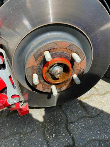

Hab gestern die Winterreifen runter...
Das ist doch nicht normal! Da wundert mich der Flugrost auf den Bremsscheiben nicht.
Dummerweise liegen meine Winterfelgen nicht auf dem ganzen Kreis auf (siehe Abdrücke), das den Effekt noch verstärken dürfte.
