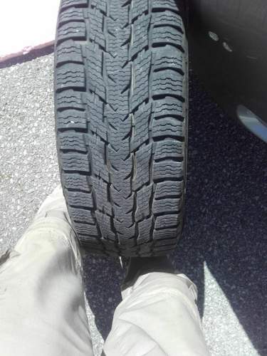

Hab gestern beim Aufräumen meiner Garage entdeckt dass die Sommerreifen (Conti!!) meines 2017er Vito 119CDI an der Aussenseite einen deutlichen Sägezahn aufweisen.
Ist dies normal oder muss die Spur kontrolliert werden?

Normal deutet dies auf zuviel oder wenig Vorspur hin, kann aber auch sein, dass bei Kurvenfahrt die Außenflanken stark belastet sind. Da es mehrere haben, wahrscheinlich das 2te. vieleicht regelmäßig vorn rechts mit hinten rechts tauschen usw.

Ja, das mit dem Sägezahn bei den Sommerreiden hatte ich auch, auch waren sie an der Außenkante der Fahrerseite stark abgefahren. Die Spurkontrolle ergab nichts...

Also bei meinem war das auch so, seitlich sehr stark abgefahren...
...ab in die Werkstadt, die haben dann nachgeschaut und laut Werk richtig eingestellt...
...meine Werkstädte hat dann nachgebessert und jetzt passt das.
(sind noch Mechaniker am Werk die Hirn haben)

Das Problem hatte ich auch , 4 mal vermessen und danach steht das Lenkrad schief aber die Reifen fahren sich jetzt gleichmäßig ab. Der Mechaniker musste die einstellwerte erst ausrechnen laut Mercedes Techniker das die Werte einstellwerte passen.Jetzt habe ich demnächst wieder einen Termin mit den technischen Außendienst wegen dem Lenkrad und anderen Mängeln an meinen Vito wie z.b. Lackprableme an den Schiebetüren, Flecken im led Scheinwerfer innen,rückfahrkammera,klappern im Motorraum zu hohen adblue Verbrauch nach 2900 km Meldung adblue nachfüllen .

Das Problem hatte ich auch und war Mega Sauer. Aussage von meinem Autohaus „Sie fahren zu Sportlich.“ Dann war ich in einer freien Werkstatt eines guten Kunden und der Werkstattmeister hat das ganze mit einer Holzlatten eingestellt, seitdem habe ich wider Ruhe. Der Chef der freien Werkstatt fährt selber die V-Klasse, die Mechaniker bei Mercedes können oft nicht mehr Schrauben und wie sollen die sich auch auskennen wenn die nur noch Teiletauscher sind. Versuche es mal mit einer guten freien Werkstatt mit echten Mechanikern. Guten Rutsch

So.. Nachdem ich nun beim Vreundlichen war..
MB bezahlt die Achsvermessung nur bis 5.000km. bei meinem KM Stand von 10.000km bei <1 Jahr würde falls die Achsvermessung keine negative Einstellung vorweist die Rechnung auf mich gehen.
Im Anhang das Protokoll. Angeblich passten die Eingangswerte - warum wurden sie dann jedoch trotzdem verändert? Meiner Meinung nach passten sie also doch nicht ?!
