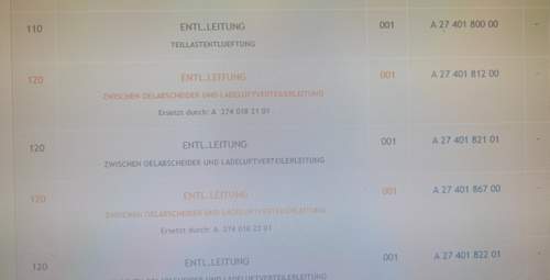

wir haben hier einen C180 mit dem 1,6 Liter M274 aus 02/2019.
Beim turnusmäßigen Auslesen mit Xentry kam ein Fehler im Motorsteuergerät zu Tage:
P052E71 Das Ventil der Kurbelgehäuseentlüftung hat Funktionsstörung. Das Stellglied ist blockiert.
Um welches Ventil es sich da genau handelt wird nicht betitelt (es gibt ja 2)
Ich habe mit Xentry dann die Prüfung durchgeführt welche mich dann zum Y58/2 Ventil geleitet hat (Teillast). Die Prüfung war jedoch erfolgreich, Funktion ist also gegeben.
Ich nehme an das der Fehler langfristig wieder kommt, daher soll das besagte Ventil getauscht werden. Ich habe von dem Ventil den Stecker abgezogen. Dieser ist schon stark ölig….
Die Frage ist jetzt, bekomme ich dieses Teillastventil mit den Schläuchen zum Ölabscheider und zum Saugrohr (Bild 1) einzeln? Leider bekomme ich im EPC für dieses Teil keine Teilenummer angezeigt und kann es auch nicht auswählen …. Ich hoffe ja nicht das man wegen dem Ventil dieses ganze Entlüftungsgeraffel kaufen muss.
Vllt hat das schon einer durch und kann berichten ggf. eine Teilenummer bereitstellen.

Das Teil ist wenn dann unter “Motorentlüftung" zu suchen.
Ich nutze selbst das EPC.
Problem ist, dass das besagte Teil in der Zeichnung welches dem verbauten Teil optisch gleich kommt, nicht ausgewählt werden kann. Ich komme so vermutlich nicht verlässlich zu einer Teilenummer.
Denkbar ist, dass dieses Teil warum auch immer optisch in der EPC Zeichnung anders dargestellt wird. Position 120 kann vllt hinkommen, wenn ich die Teilenummer im Netz eingebe finde ich wiederum Bilder die zu meinem gesuchten Teil passen.

Hallo
Ich hoffe man kann es gut erkennen, falls nicht der gesuchte Teil heißt A2740182201
MfG Johannes
Themenstarteram 7. Oktober 2023 um 11:04
Ich hab jetzt mit einem Spiegel die Teilenummer am Teil ablesen können. A274 018 22 01!
Das wird jetzt bestellt bzw. das aktuellere Teil falls es ersetzt wurde.
