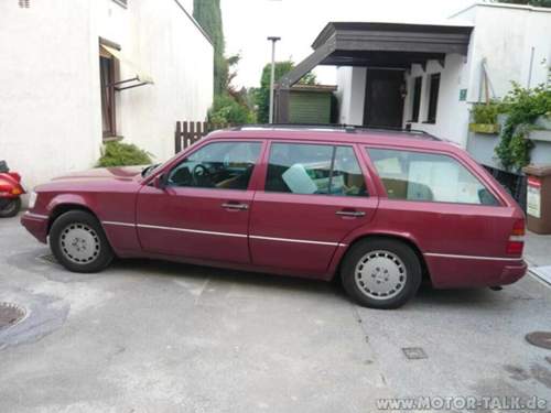

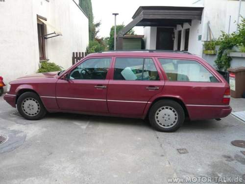

ich hab es bei meinem einmal beobachtet:
Das Auto leer abgestellt, Motor aus.
Dann das Ding schwerst mit Altpapier überladen. War wirklich viel (Kombi inkl. umgelegter Sitze bis unters Dach) aber nur für ein paar Meter bis zum nächsten Container.
-> Auto hängt voll durch.
Mein Bruder hat dann nur den Zündschlüssel gedreht (also Leerlauf ohne Gas)
-> Innerhalb von 5-6 Sekunden hat sich das Auto auf Normalniveau hochgepumpt. (evtl. auch knapp unterhalb, was mich bei der Beladung aber nicht verwundert)
Nach dem Ausladen (wieder ohne laufenden Motor) stand er dann etwas über Normalniveau und das Absenken auf Normal war nicht sofort mit Starten des Motors zu beobachten.
LG, der Rote
Vor dem Starten
Einige Sekunden später
