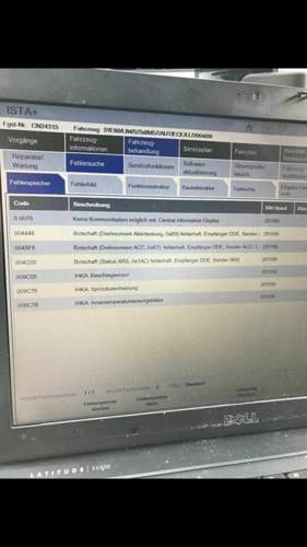

Im Motorsteuergerät stehen Fehlermeldungen vom ACC Tempomaten .... mangels Kommunikation - kein Wunder ist ja nicht vorhanden ...
im CAS bei Fahrzeugauftrag steht jetzt S540 drin ... das komplette Fahrzeug kann ich nicht codieren weil der Most Bus noch defekt ist .Such noch ein Business Navi MASK
Welches Steuerteil müsste codiert werden ? Das dieser ACC Tempomat weg ist ? und aus welchem Steuergerät oder Geräten muss die FSW_PSW und vor allem wie bearbeitet werden ?

Welches SG schmeisst denn die Fehlermeldung? Nur DDE?
Sofern der FA wieder passt, Codiere mal Kombi und SZL. HUD macht noch bisschen was mit Anzeige.
Ansonsten ist mir kein SG bekannt wo ACC Daten drin stehen, ausser noch Navi natürlich
Fehler meldung nur von der DDE
45F8 fehlenden Botschaft (Drehmoment_ANF_ACC , 0xB7) und noch eine ebenfalls in Verbindung mit dem ACC
Hmm, keine Ahnung wie das genau in die DDE kommt, aber das bekommst Du nicht über Codierung weg, das ist eine gesetzte Lernvariante. Du must die "Ausstattung" der DDE löschen.
Ich weiss nicht wie es bei Deiner DDE im INPA Menü aussieht, daher kann ich Dir nicht die nötigen Schritte beschreiben.
Es muß so aussehen wie im angehängtem Bild, dort gibt es ein Menü "Alle Löschen", einfach ausführen, dann lernt die DDE sofort wieder neu, aber eben nur was auch im BUS vorhanden ist.

also FA im LM Modul und in der CAS abgeglichen .... und codiert keine ànderung Tempomat geht immer noch nicht ....S540 steht in beiden drin ... aber jetzt geht mein Kurvenlicht richtig ... :-) und die Klimaautomatic ist kälter geworden ....
Dieses Menu zu änderung der Lernwerte der DDE hab ich nicht ... gibt es das nicht oder hab ich nur ne uralte INPA Version ... 7.02 oder so ?
