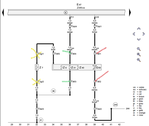

Hallo zusammen, ich habe ein Problem mit der Sitzheizung. Die Beifahrerseite geht ohne Probleme, aber die Fahrerseite will leider nicht, die Sitzfläche und die Lehne beides bleibt kalt. Ich habe im Internet gefunden wie man die Heizmatte messen kann, was ich auch gemacht habe und dabei rausgekriegt: An dem Grünen Stecker unter dem Sitz Pin4 und Pin3 Spannung gemessen und ist vorhanden. Dann Stecker rausgezogen und Wiederstand zwischen Pin 1 und Pin 2 gemessen und hatte 15 KOhm (Auto war kalt und draussen sind 11Grad). Also beide Werte sind in Ordnung, wo dran kann es noch liegen? Beide Matten,so wie ich verstanden habe, sind in der Reihe geschaltet,ist jetzt eine Matte defekt und die andere kriegt keine Spannung.

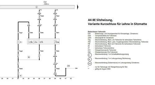

Steckverbindung 8 Fach unterm Sitz trennen.
Steckverbindung: 2 Fach für Lehne trennen unter der Sitzwanne hinten.
Rote Makierung: Pin 1+2 ca 0 Ohm
Grüne Makierung: Pin 4+3 ca 0 Ohm
Blaue Makierung: Pin 1+2 ca 200 Ohm je nach Tempereatur

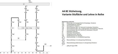

Wichtig ist weil alles in Reihe geschaltet ist bei der Messung die Steckverbindung von der Lehne getrennt lassen.
Wenn deine Messung richtig war sind 15 KOhm für den Fühler G59 zu viel.

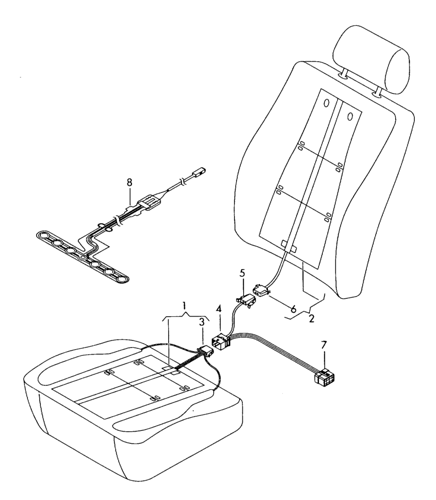

Der 8 Fachstecker ist das Verbingungskabel was aus dem Teppich kommt und zum Sitz geht.
Der Stecker heisst 8 Fach ist aber nicht voll belegt.

Da Carbonmatten einen doppelt so hohen Wiederstand haben, wie die orig. Matten, musst du noch am Sitz was umbauen. Die orig. Matten sind in Serie geschaltet -> 1,3 +1,3 Ohm ergibt 2,6 ohm. 1 Carbonmatte hat etwa 2,7 Ohm -> Daher musst du die Carbonmatten parallel schalten, um auf etwa den selben Wiederstand zu kommen. Dazu musst du unten am Sitz, VOR den Steckverbindungen für die Heizmatten, ein Kabel umklemmen, sodass aus der Seriell- eine Parallelschaltung wird. Sowohl die Sitzfläche als auch die Lehne sind geerdet, daher passt die Rückleitung der Sitzfläche bereits und man muss da nix umbauen. Durch diesen Trick kannst du dann die Carbonmatten, die wesentlich schneller warm werden und zudem nicht sofort kaputt gehen + deutlich weniger kosten, ganz normal über das Bedienteil steuern.

Ich muss versuchen Sitz loszuschrauben und kippen damit ich dran komme. Ich habe jetzt richtig vestanden die Anschlusse die ich brauche sind die Enden von diesem einem Y-Kabel was aus dem Boden kommt. Ein Ende ist für die Sitzfläche und ein anderes für die Lehne. Und beide sind unter der Sitzfläche.
Ich habe mir das mal in Leitfaden genau angeschaut.
Der grüne Stecker Nr. 3 ist für Sitzheizung.
An dem Stecker der zum Sitz geht kannst du messen.
Aber an der Steckverbindung für die Lehne muß du ja auch dran kommen.
Für die 4 Schrauben für den den Sitz brauchst du einen 10mm Vielzahn.

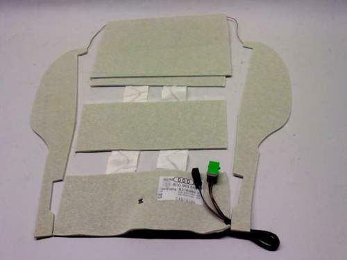

Sitz-Heizelement (verklebt) aus- und einbauen:
Ausbauen:
– Sitz ausbauen:
– Bezug für Sitz ausbauen
Schneiden Sie vom alten Heizelement das Kabel ab.
Einbauen:
– Richten Sie die Heizelemente auf der Sitzfläche aus, ziehen Sie die Schutzfolie ab und kleben die Heizelemente auf den Polsterflächen fest.
Ds neue Heizelement wird auf dem alten geklebt.
