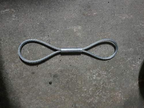

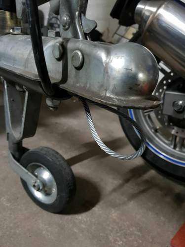

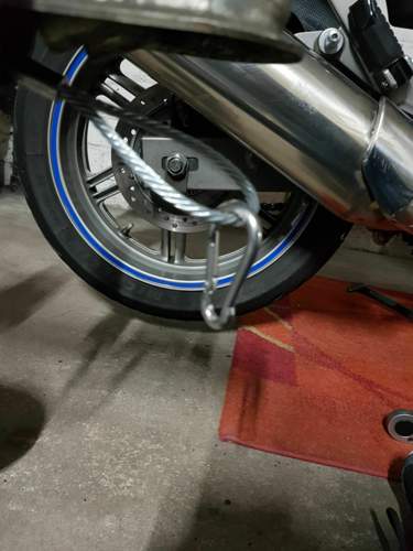

Hallo Gemeinde,
ich habe mal eine Frage an euch: Es ist ja super das die Abnehmbare Anhängerkupplung eine Öse zum befestigen des Abreisseil hat, aber in einigen Ländern ist es ja nicht erlaubt diese bei Abnehmbaren Kupplungen zu verwenden. Sondern da muss das Seil fest mit dem Fahrzeug verbunden sein. Oder gibt es da eine spezielle Zulassung von Mercedes.
Ich habe jetzt mal versuchsweise ein Stahlseil um den Kupplungsträger rum gelegt und mit einen Karabinerhaken geschlossen. Aber wenn da das Abreisseil stark dran zieht, dann würde bestimmt die Plastik-Stoßstange beschädigt werden.
Was meint ihr?
