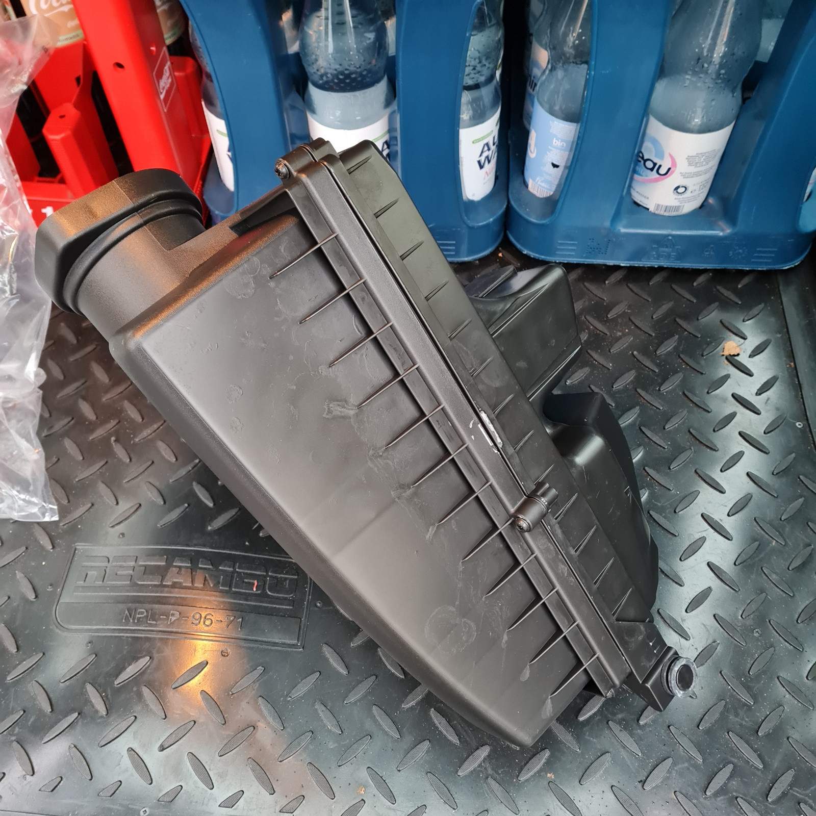

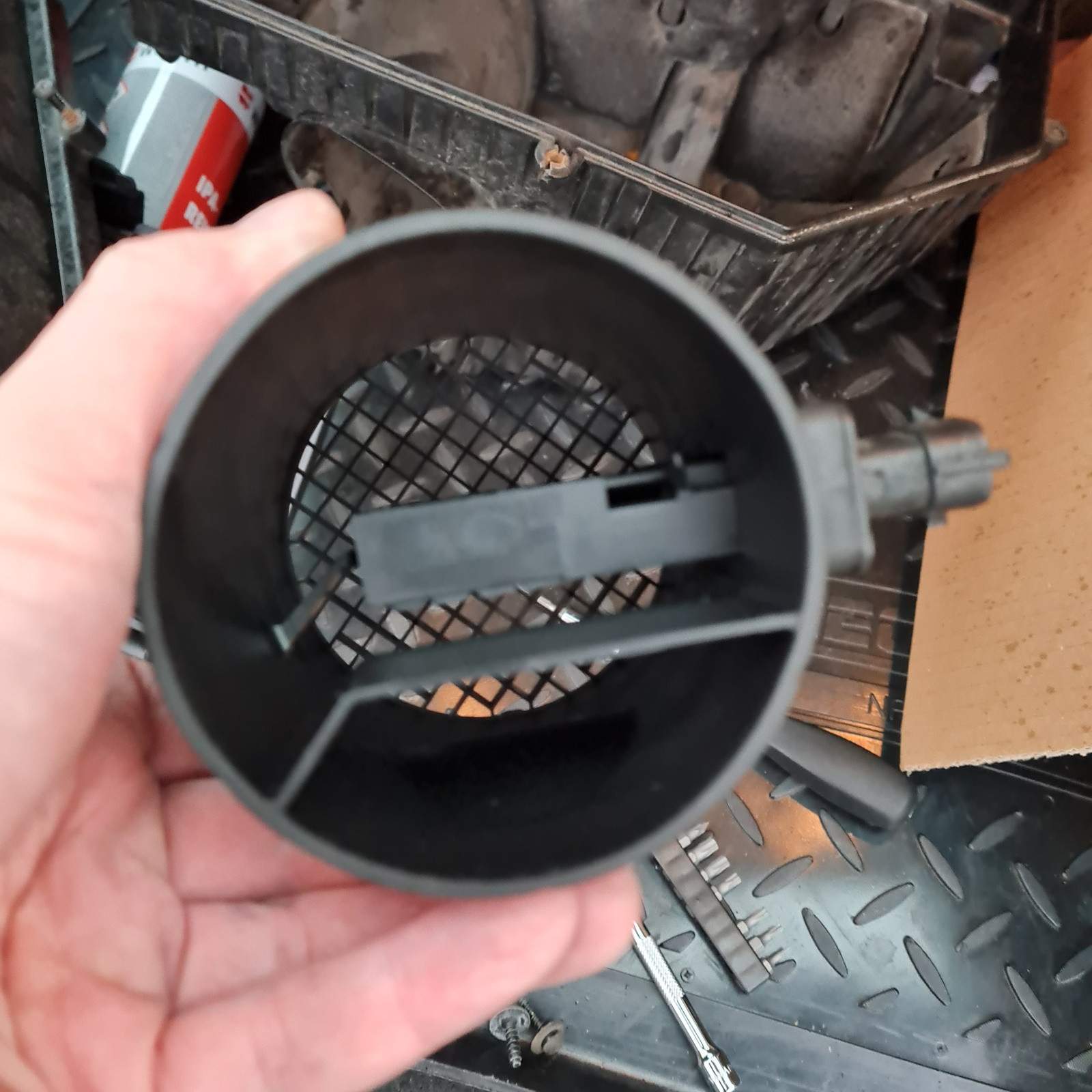

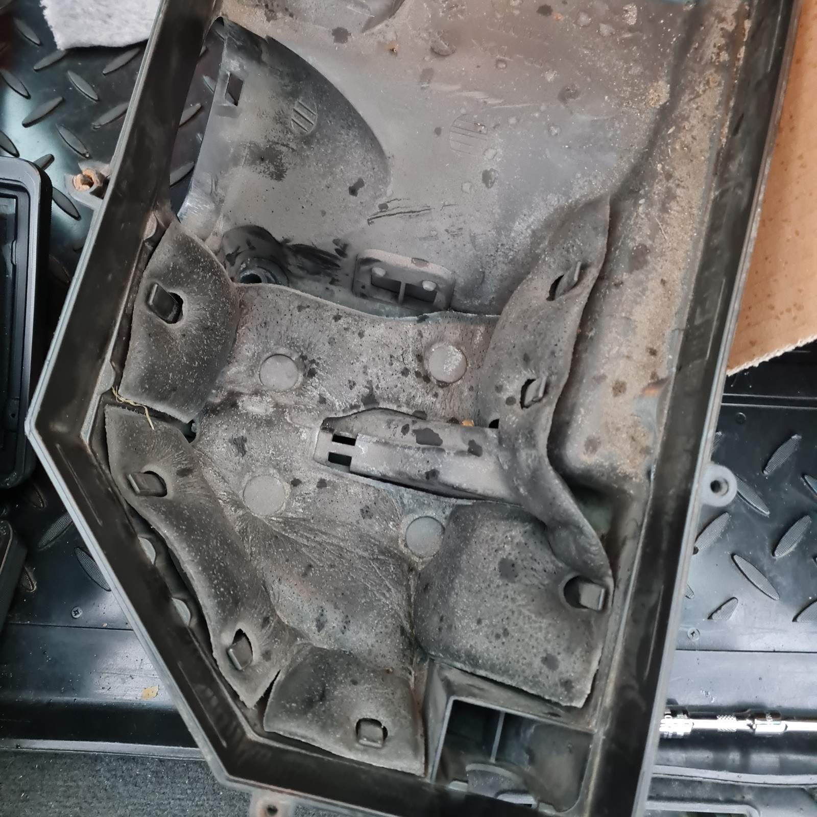

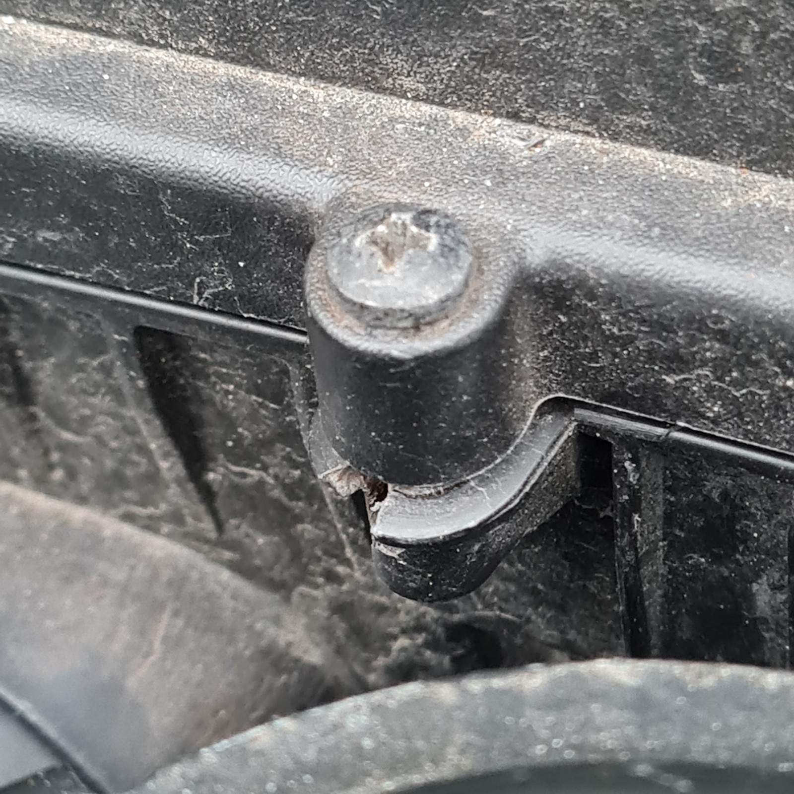

Luftfilterkasten in alt...Luftfilterkasten in alt...Super schneller Quickie weil nicht viel zu berichten: Als ich damals den Luftfilterkasten ausbauen musste, damit ich die Getriebelagerung austauschen konnte, hatte ich gesehen, dass mein Luftfilterkasten doch recht arg mitgenommen ausschaute. Der Luftfilterdeckel war an allen Schrauben gebrochen und der Kasten der drunter sitzt, hatte nur durchdrehende Schrauben mit diversen Bruchstellen.
Schönes neues Plastik!Schönes neues Plastik!Plastik, 13 Jahre alt, thermo- aber nicht idiotenresistent, bricht eben irgendwann und so war das hier. Mir hätte ein gebrauchter Luftfilterkasten ausgereicht, damit Öwes wieder nur gefilterte Luft atmen kann aber nach 4 Bestellungen gingen alle Gebrauchten zurück: die gleichen Stellen waren gebrochen. Jau, scheint wohl ein Dauerfehler zu sein ;)

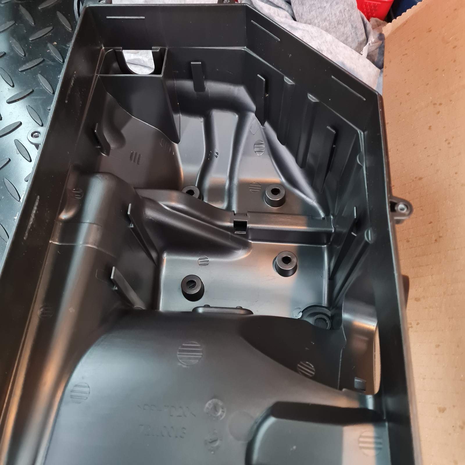

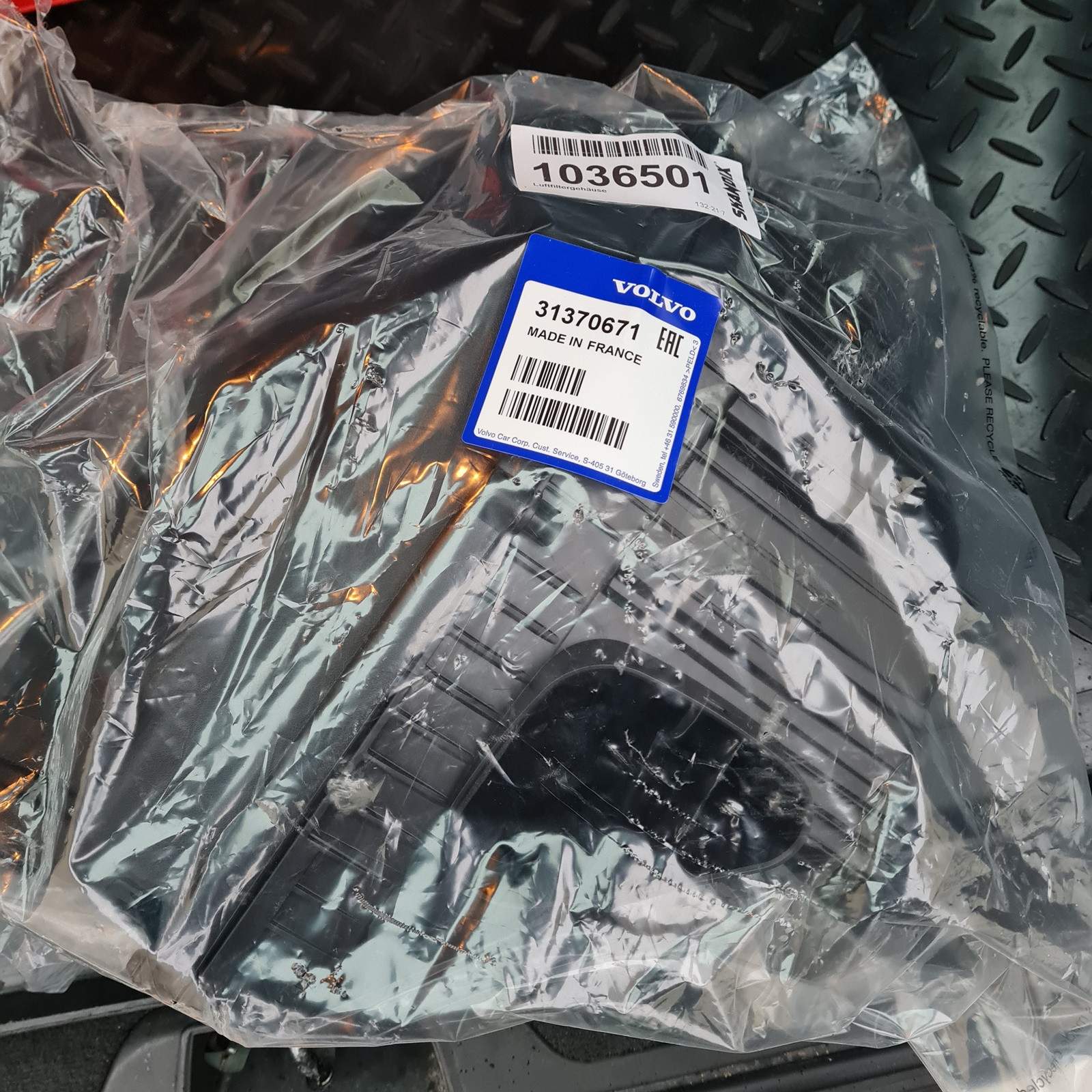

Ergebnis: ich, Trottel, kaufe einfach neu... Das Gute ist: es gibt den Kasten noch immer neu zu kaufen - was ich irgendwie schockierend finde, ist der Preis... 190,47 EUR für Volvo Nummer 31370671... Weinen oder freuen? Im Zubehör ist der Kasten nicht zu bekommen, nicht wie bei den typischen Vertretern der Massenmobilisier (VW und co) und damit natürlich etwas teurer. Ich kann aber damit leben...

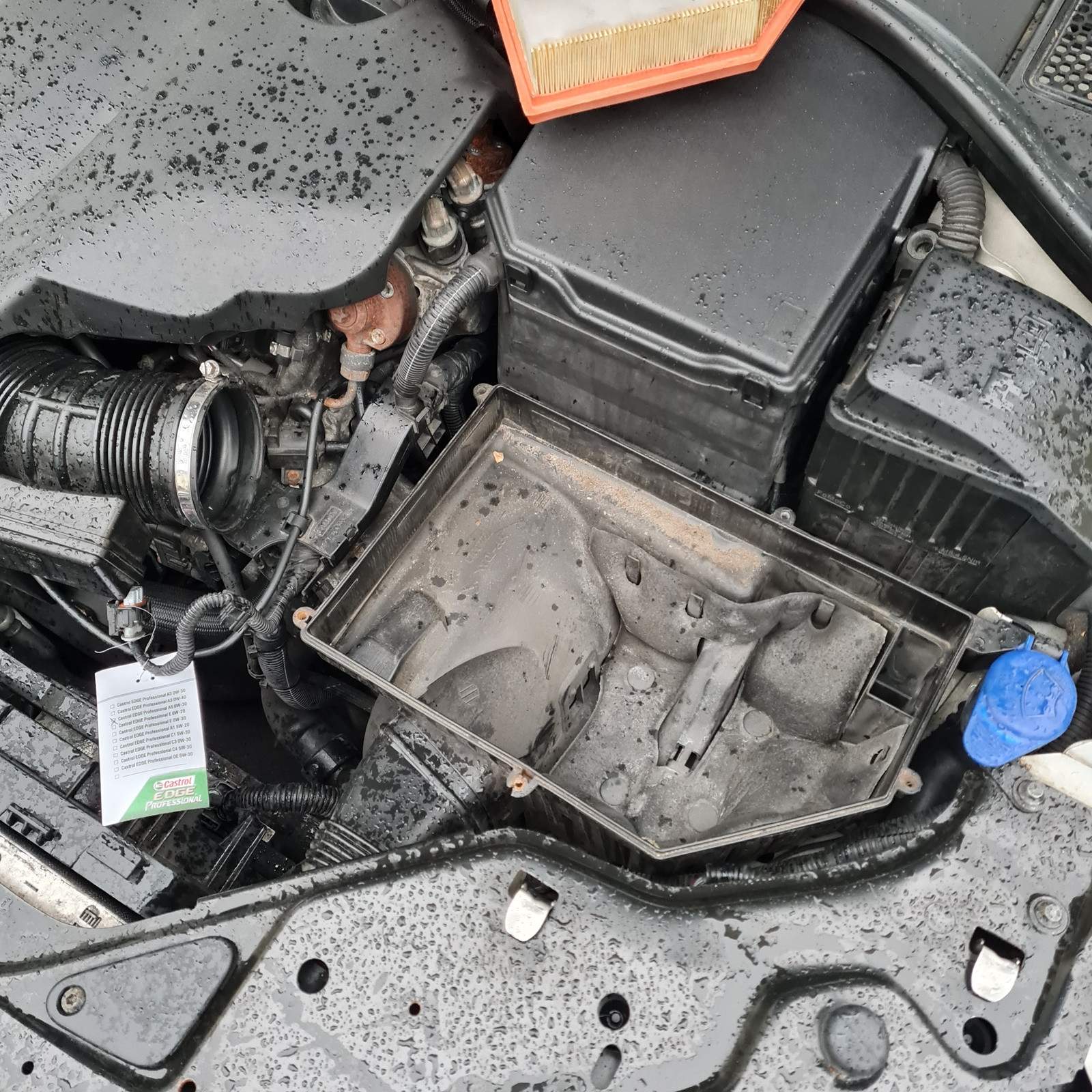

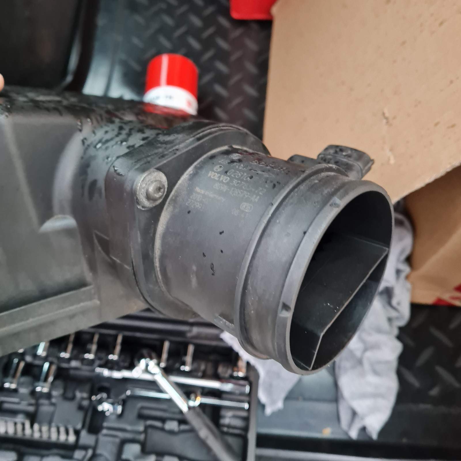

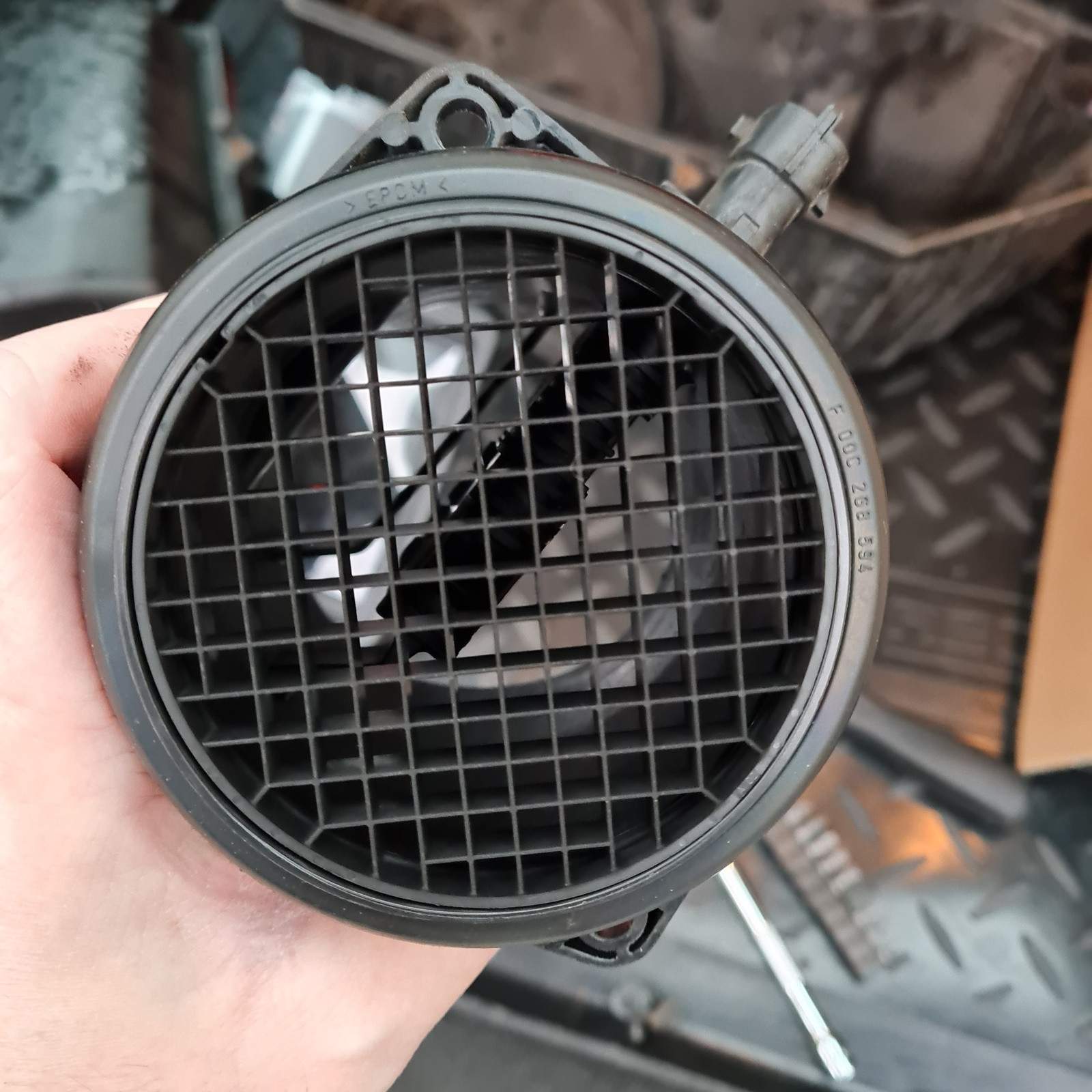

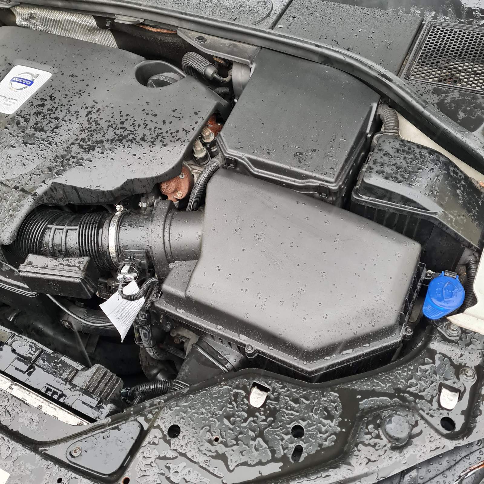

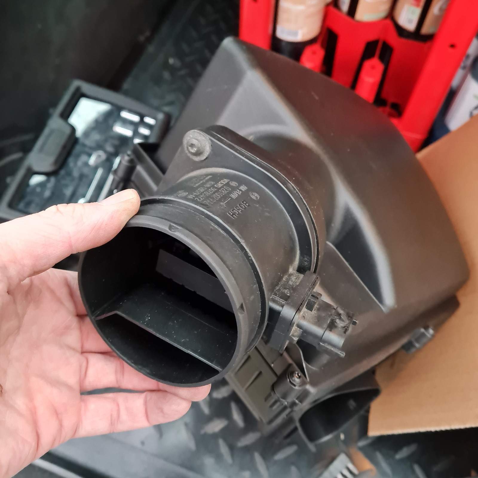

Also, altes Ausbauen (Schlauchschelle lösen, Stecker für Luftmassenmesser abziehen, Deckel abschrauben, innen die kleine Klemme lösen und nach oben abziehen) und den Luftmassenmesser abschrauben (2 x Torx). Jetzt können wir den neuen Luftfilterkasten "umrüsten". Eigentlich müsste ich die Kosten oben etwas reduzieren, da im Kasten ein neuer Luftfilter drin ist. Nach ein paar Wochen mit dem neuen Luftfilter, den ich einst beim Tausch der Riemen mitmachte, ist der schon dreckig... Naja, komm, wenn man den schon tauschen kann :D

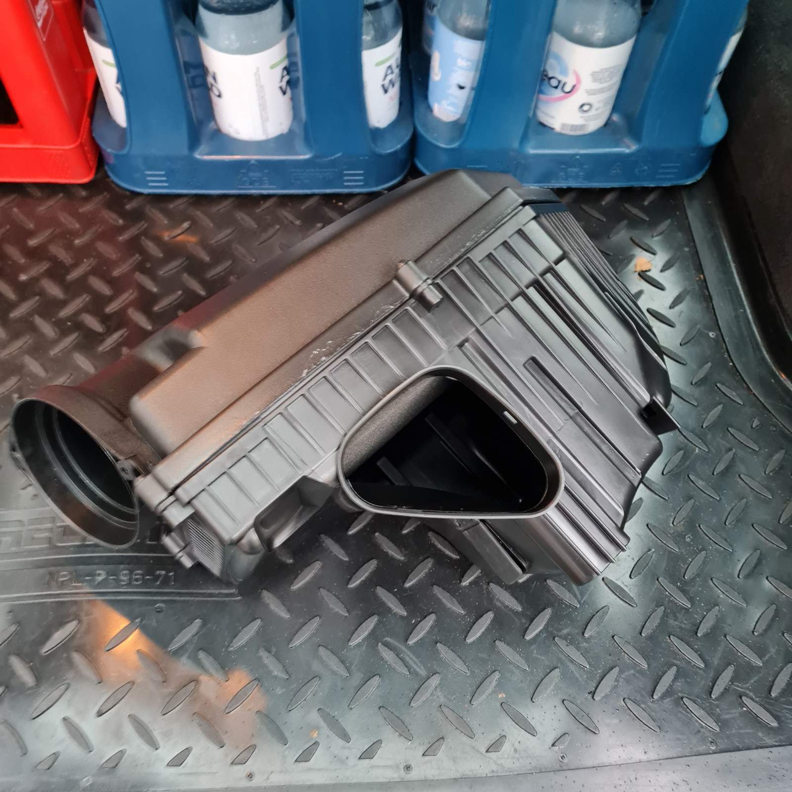

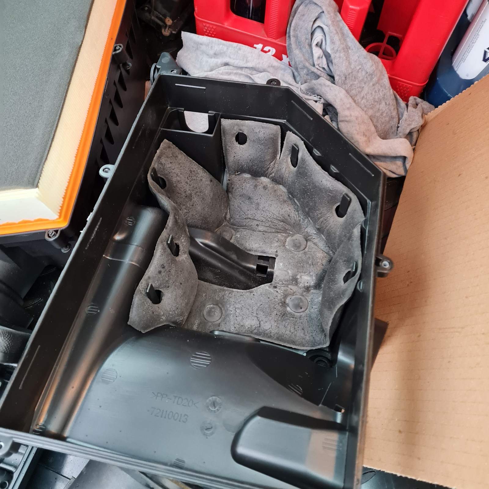

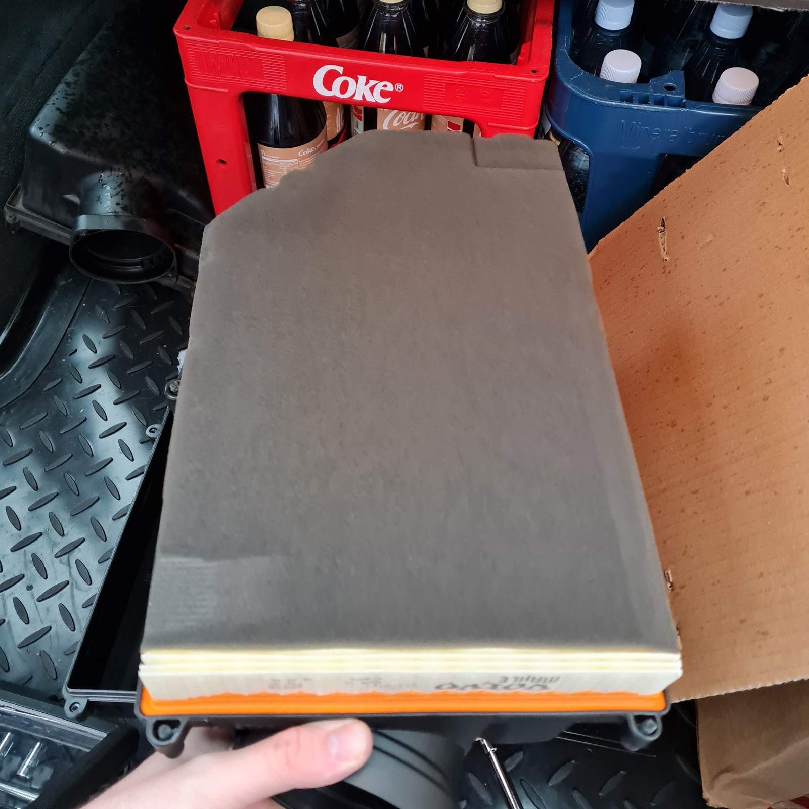

Kasten rausKasten rausUnd der Luftfilterkasten ist drinUnd der Luftfilterkasten ist drinWas mir nach Öffnung des Kastens auffällt - weil ich schauen wollte was ich innen tauschen müsste - ist, dass eine kleine "Dämmmatte" fehlte. Es ist ein kleiner Einsatz, der - so vermute ich - die Ansauggeräusche reduzieren soll. Ich hatte keine Lust nachher den wieder später einsetzen zu müssen, also bauen wir direkt um. Die Klips unten rausdrücken, die Matte abnehmen auf den neuen Kasten stecken und die Haltenasen wieder einfädeln. Zack! Das ist erledigt.

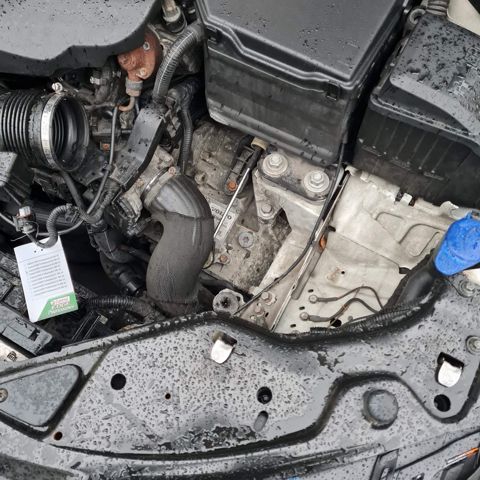

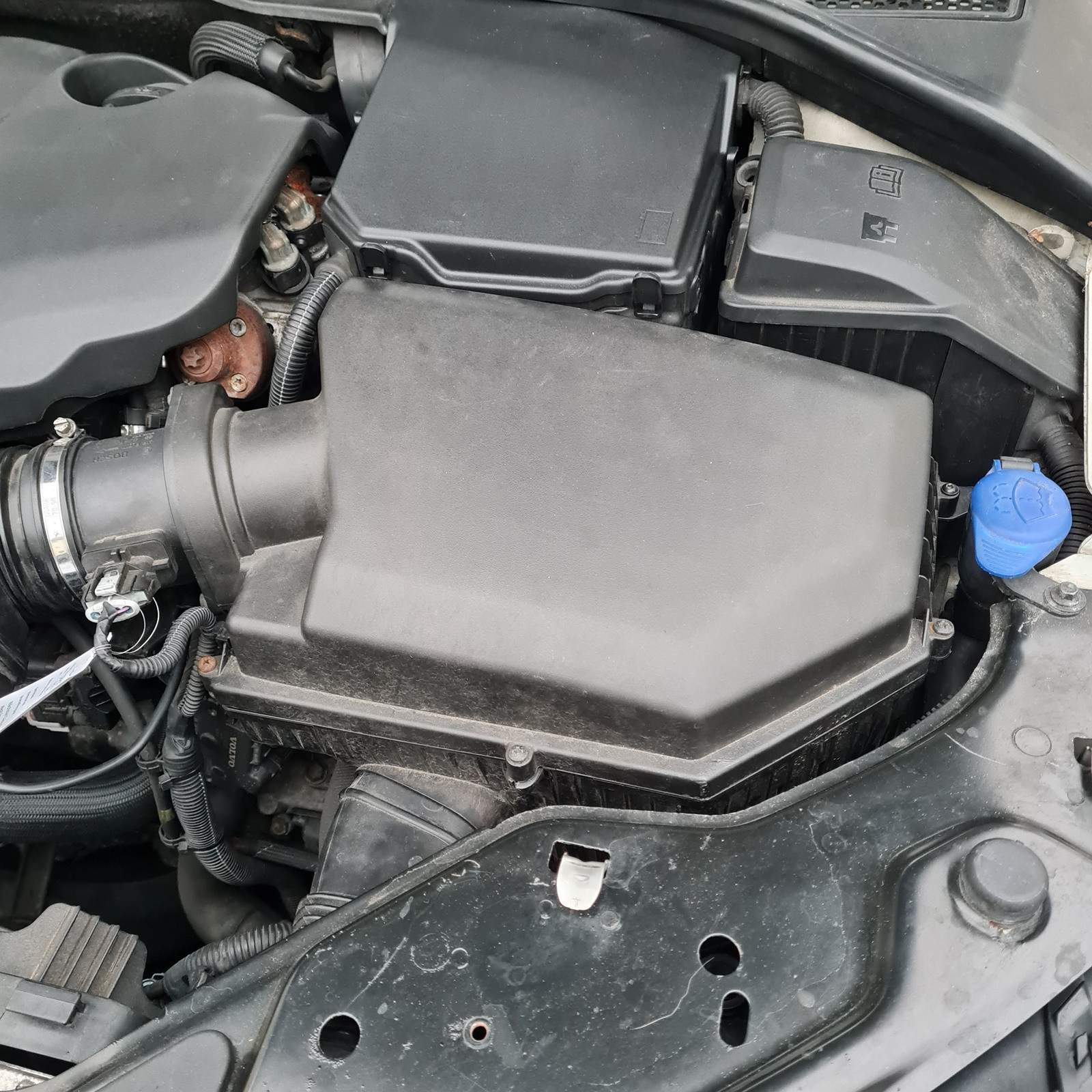

Den Kasten können wir nun vervollständigen. Deckel wieder rauf, Luftmassenmesser ansetzen und festschrauben und wieder den Kasten in den Motorraum hängen. Sprich die Gummitülle (rechts außen) einrasten und dann die Spitze links einklipsen. Danach die Luftleitung einhängen, das Rohr zu den Turboladern anschließen und die Schelle festziehen. Fertig. :)
Jetzt zieht Öwes nur noch Frischluft - denke ich :D
