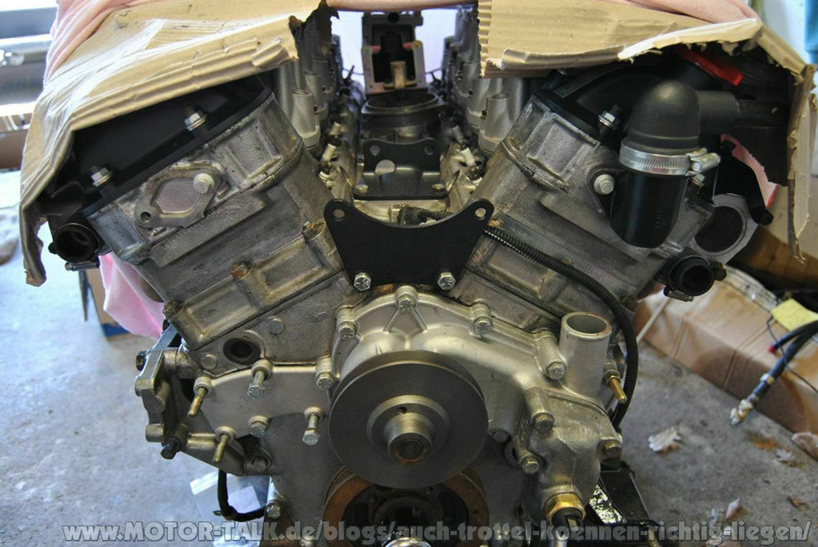

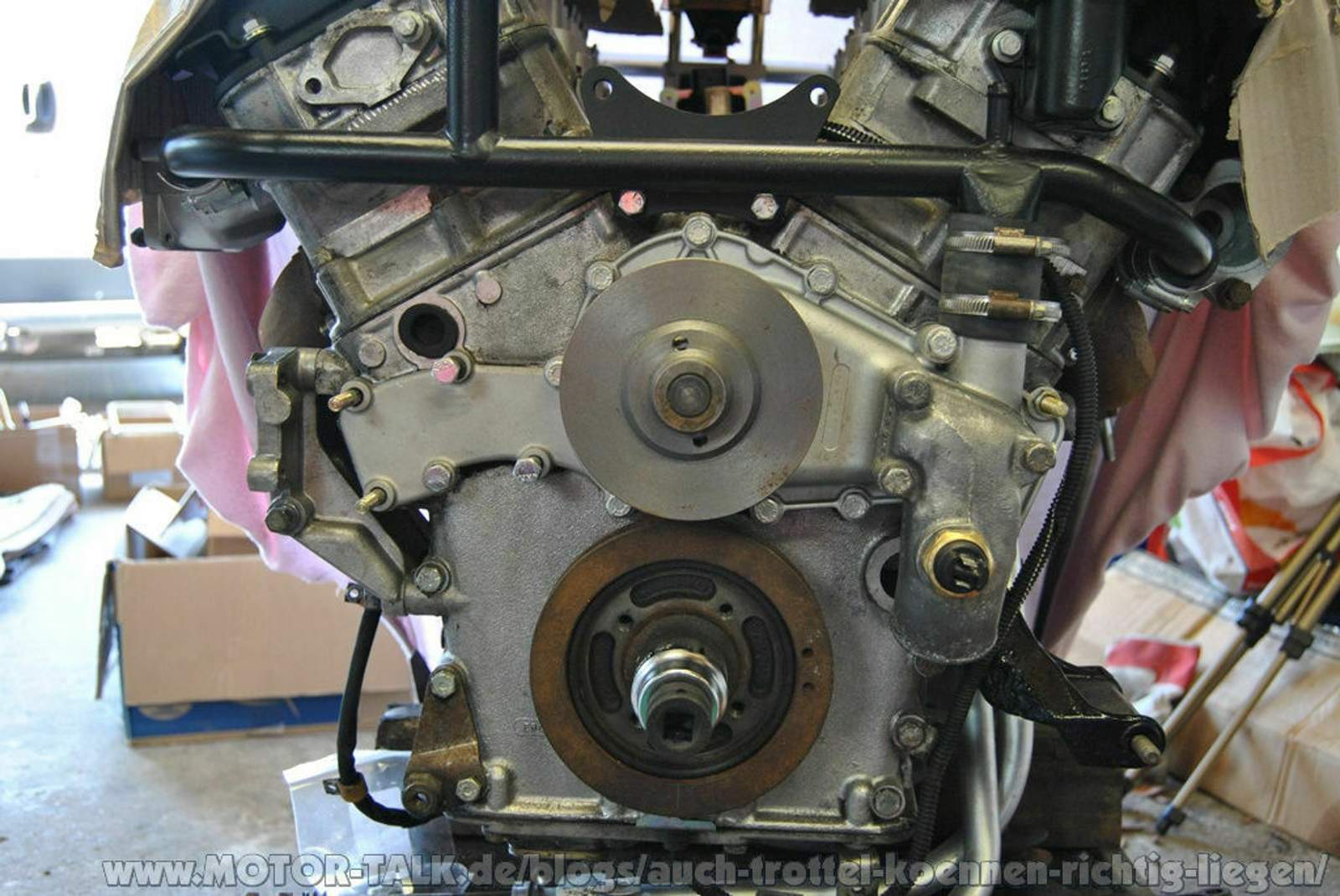

Stirndeckel und alles Andere noch angebautStirndeckel und alles Andere noch angebautWir wissen alle, dass Motoren, die ein Nockenwellenantrieb haben, welches mittels Spanner (Steuerkettenspanner, Zahnriemenspannrolle usw.) gespannt wird, nicht rückwärts gedreht werden sollen. Das handhabe ich seit ich auf ein 4 Ventilmotor umgestiegen bin penibelst! Beim V8 von Rusty gilt sowieso "ONLY CLOCKWISE!". Wobei da ein Rückwärtsdrehen noch halbwegs verschmerzbar ist, aufgrund der hydraulischen und mechanischen Spanner und weil Ketten im System unterwegs sind.

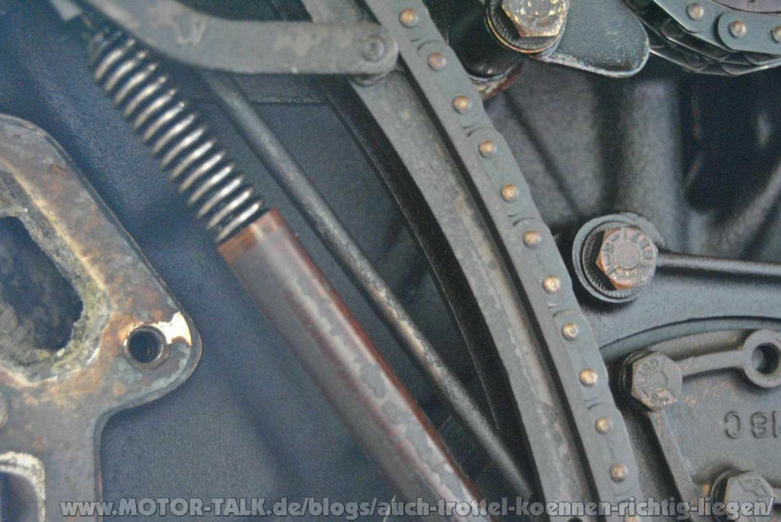

Riemenscheibe gelockertRiemenscheibe gelockertBei der Iron Lady dagegen gibt es nur EINE Kette und EINEN Spanner. Der Spanner funktioniert rein mechanisch über eine sehr steife Feder. Das Problem an der Feder ist, dass sie mit der Zeit SEHR empfindlich wird. So empfindlich, dass selbst das minimale Zurückdrehen der Kurbelwelle (z.B. um den mechanischen Lüfter zu lösen oder um etwaige Schrauben im Riemenantrieb zu lösen dazu führen kann, dass es bricht.
Aktuell häufen sich die "Steuerkettenspannerschäden" im US-XJ-S-Forum, weshalb ich, jetzt wo der Motor NOCH draussen ist, nachschauen möchte, ob irgendwann mal meine Kette mal versehentlich rückwärts gedreht wurde. Das kann schnell passieren, sollte zwar nicht, kann aber. Spätestens als ich meine Riemenscheibe abnahm, um den vorderen Simmerring zu tauschen, kann es sein, dass die Riemenscheibe etwas rückwärts gedreht wurde... Ergo kann es sein, dass der Spanner einen "Knacks" weg haben könnte.

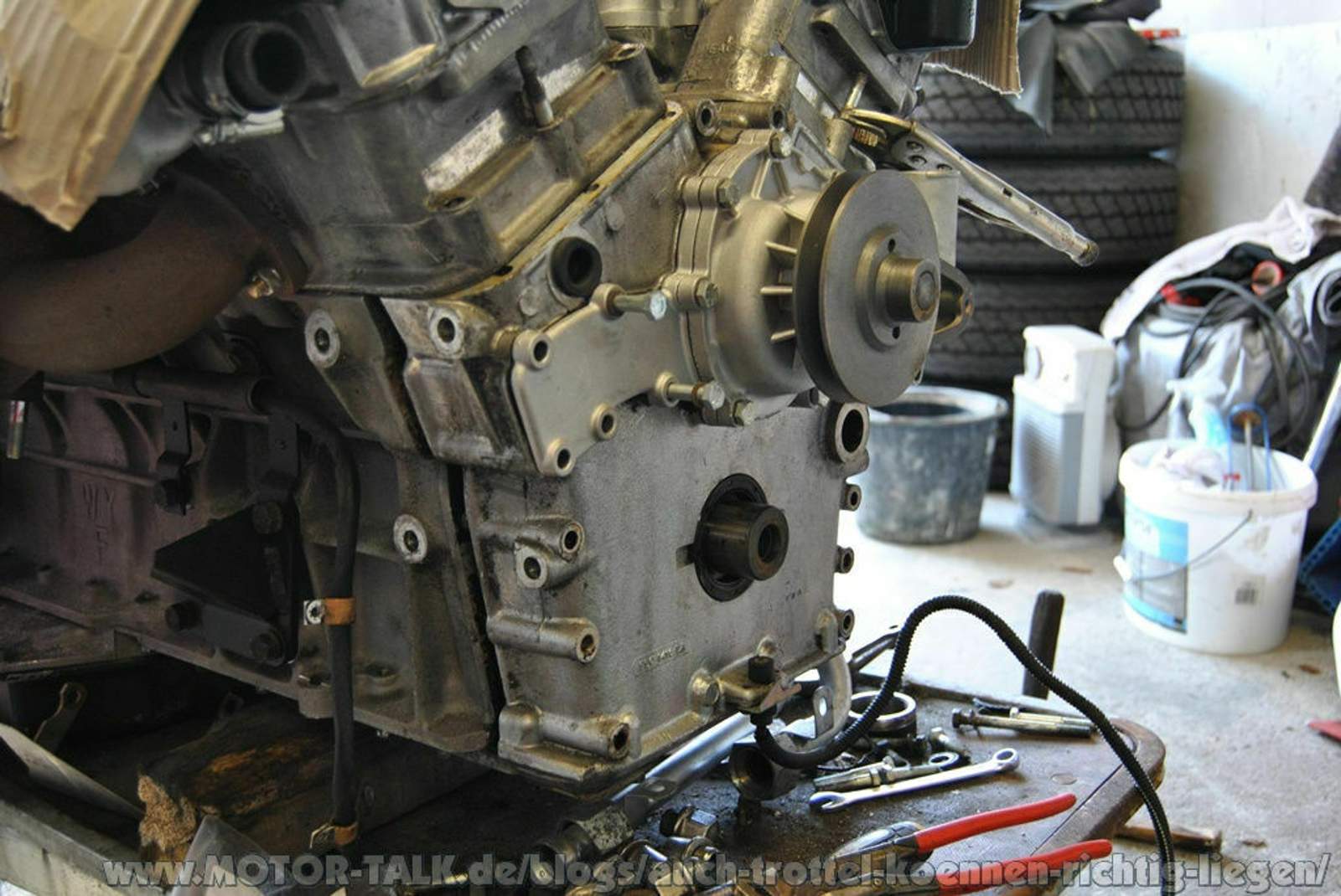

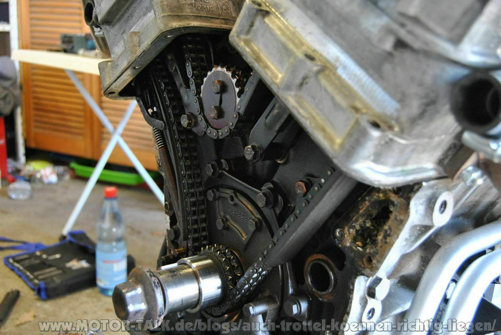

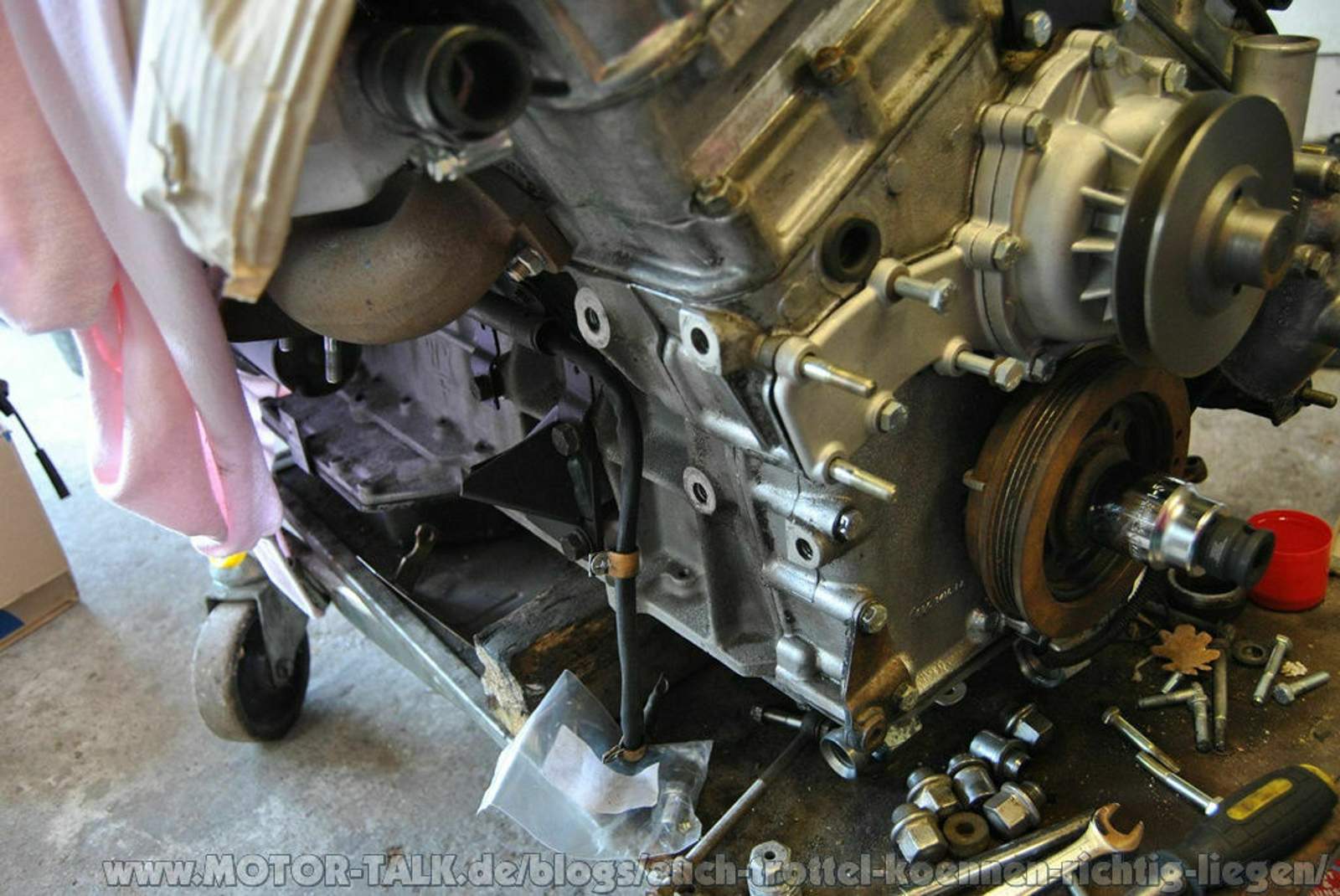

Stirndeckel gelöst und bereits leicht abgezogenStirndeckel gelöst und bereits leicht abgezogenDamit ich nicht beim Erststart in ca. 12 Monaten (ja, es gibt jetzt ein Zeitplan!) zusammenbreche weil ich das nicht geprüft habe, nehmen wir heute den Stirndeckel ab.
Für euch vorab: Technisch ist es gar nicht vorgesehen den Deckel OHNE Zylinderkopfabbau abzunehmen. Theoretisch könnte ich natürlich jetzt die Zylinderköpfe abnehmen, jedoch ist beim V12 immer das Problem gegeben, dass nach ca. 10 Jahren die Stahlstehbolzen (und davon hat der V12 für die Zylinderköpfe MEHR als genug von!) festkorrodiert sind. Man benötigt dann einen "Kopfzieher" aus einer massiven Stahlplatte mit vielen kleinen Schrauben und man braucht UNMENGEN an Rostlöser. Dabei kann es auch vorkommen, dass die Zylinderlaufbuchsen sich bewegen und man dann einen kompletten Neuaufbau der Maschine benötigen würde. Hätte ich Lust dazu? Wenig. Macht es Sinn? Wenig. Will ich es vermeiden? Selbstverständlich! :D Also, zurück zum "Unmöglichen". ;)

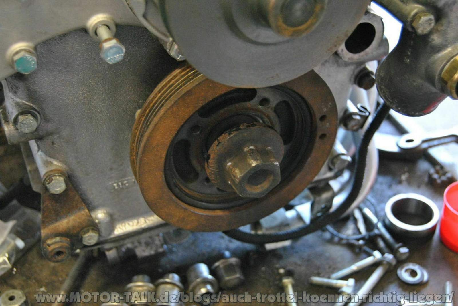

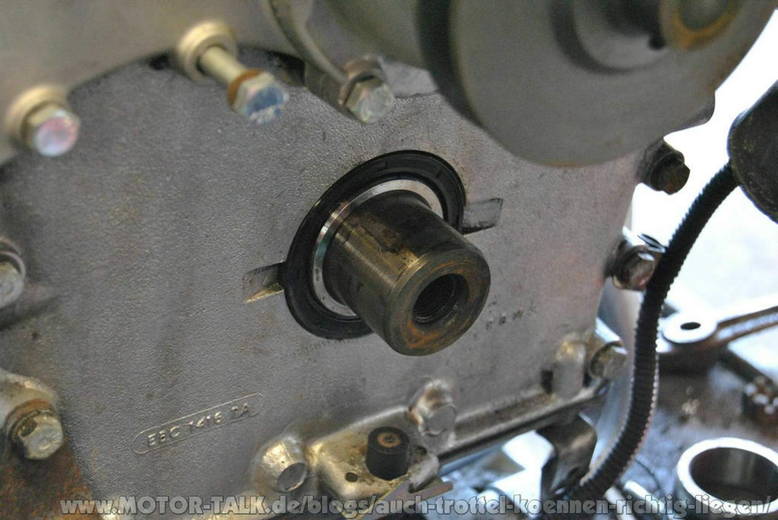

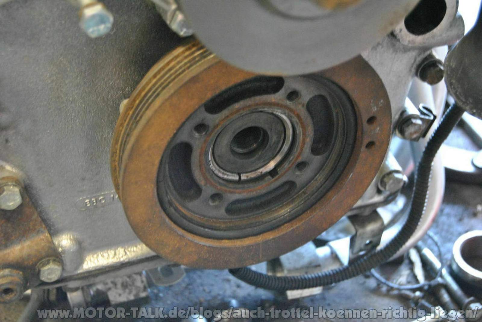

Fangen wir an, dazu nehmen wir die Riemenscheibe wieder ab. Das ist ziemlich einfach. Die Zentralschraube rausnehmen und damit ist das erledigt. Mit etwas "Mühe" die Riemenscheibe abziehen. Damit ist das dann erledigt... Dann noch das Bypassrohr (wieder). Naja, es wird nach und nach wohl wieder abgenommen und wieder angebaut werden. So langsam bin ich darin geübt! :D

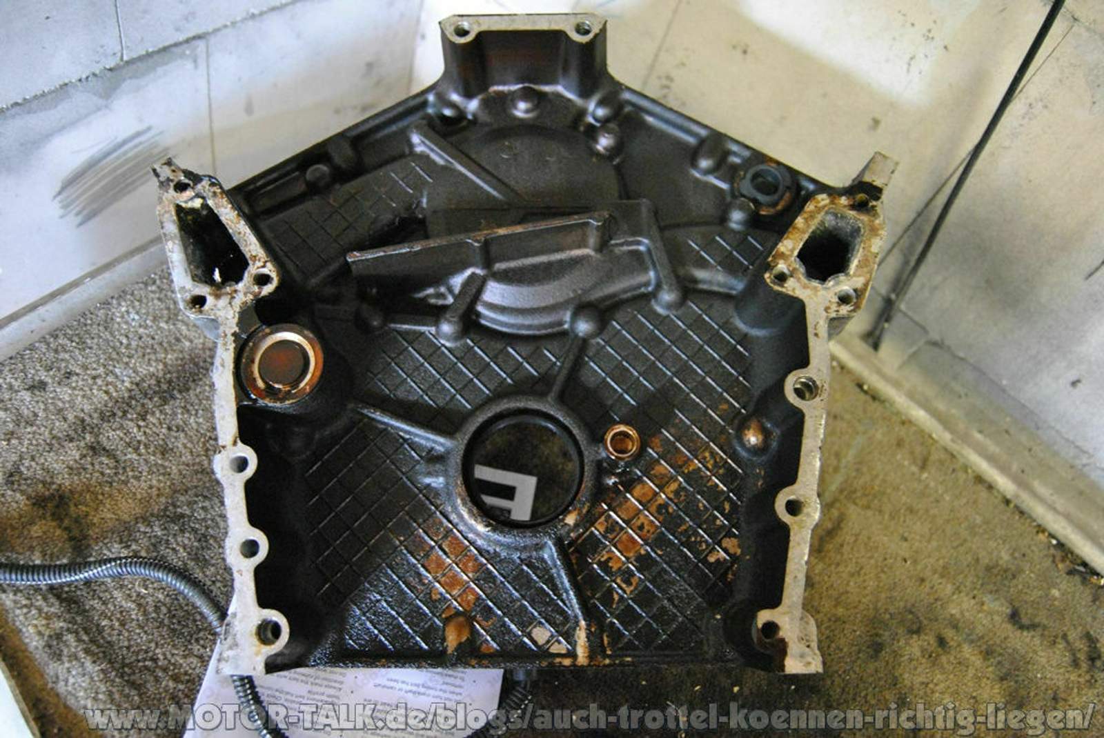

Um den Rest abzunehmen müssen wir tricksen. Der Stirndeckel hat links und rechts, zwischen Zylinderkopf und Deckel jeweils 3 Stehbolzen, die entsprechend dem Motoraufbau im 60° Winkel zueinander stehen. Da die Stehbolzen sowieso erneuert werden, zusammen mit den Dichtungen, können wir hier auch die Gewinde "beschädigen" und mit entweder einer Rohrzange oder den englischen "Stilson Wrench" arbeiten. Ansetzen, Stehbolzen rausdrehen und das Ganze 6x Wiederholen.

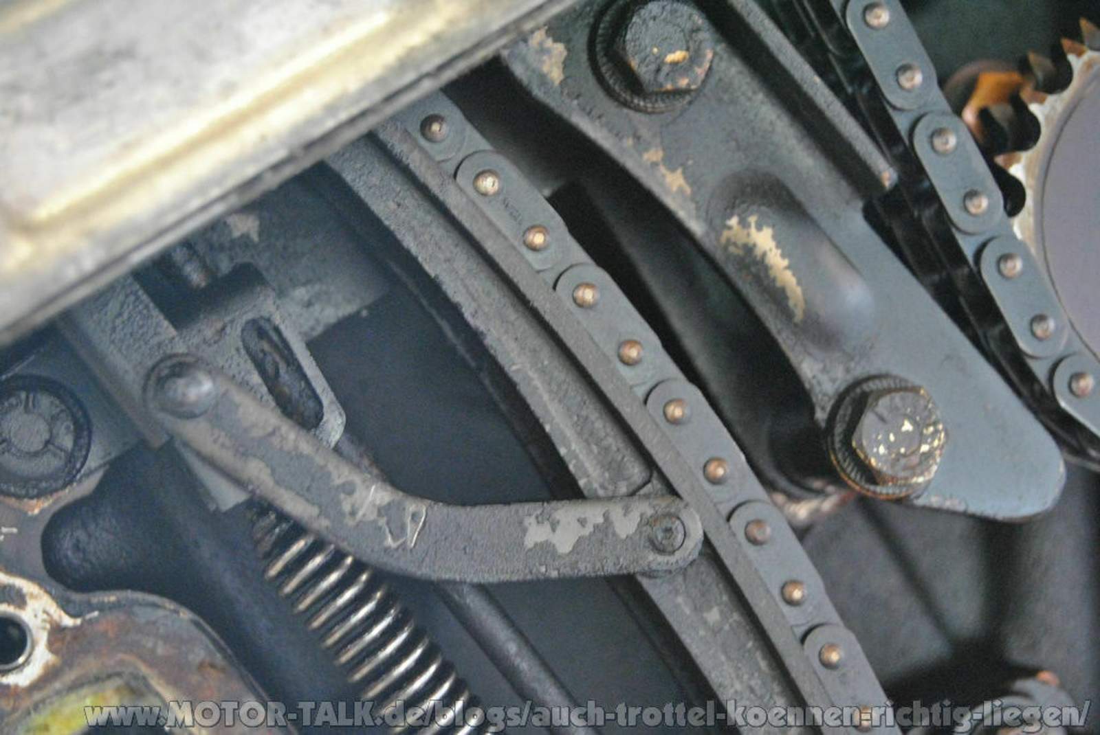

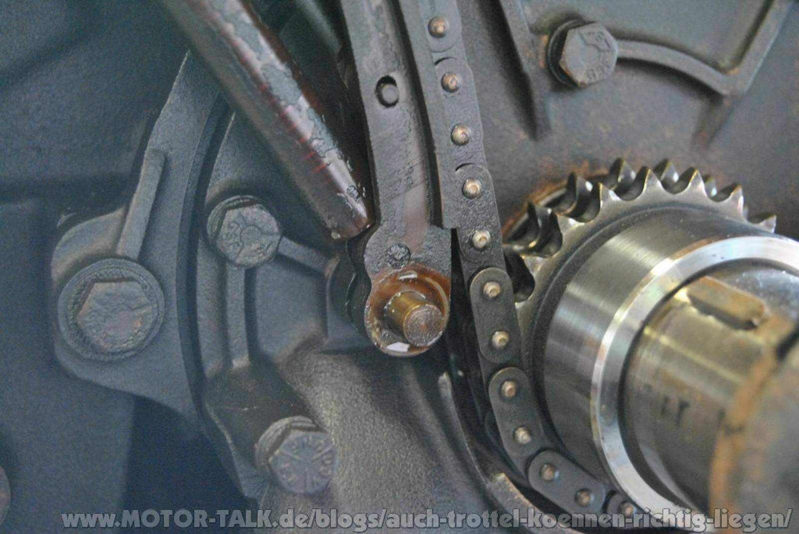

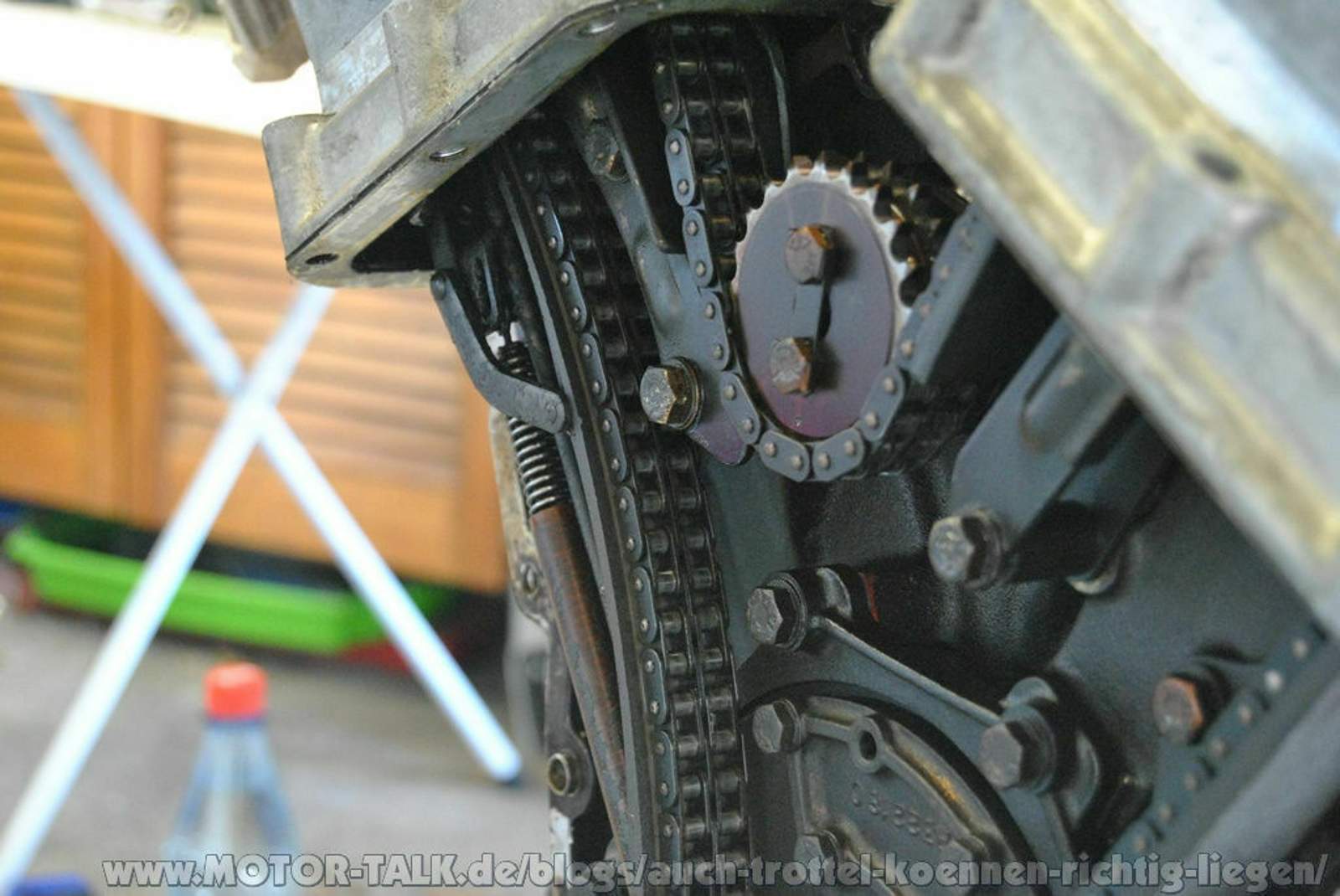

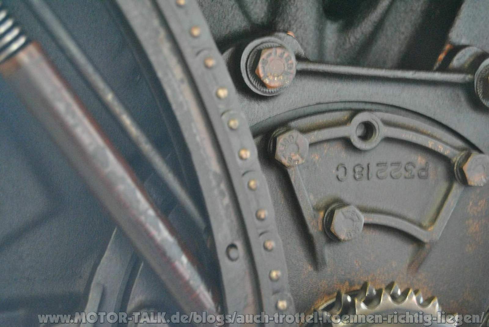

Oberer Abschnitt des KettenspannersOberer Abschnitt des KettenspannersOberer, mittlerer Abschnitt des KettenspannersOberer, mittlerer Abschnitt des KettenspannersSind die Stehbolzen raus, müssen wir die restlichen Schrauben entfernen. Die beiden Schrauben der vorderen Aggregatehalter sind schnell rausgenommen. Es müssen an den Rändern der Wasserpumpe ein paar Schrauben raus. Die Wasserpumpe selbst bleibt aber dran, ich sehe kein Grund das Teil (wieder) abzunehmen. War schon oft genug der Fall ;)

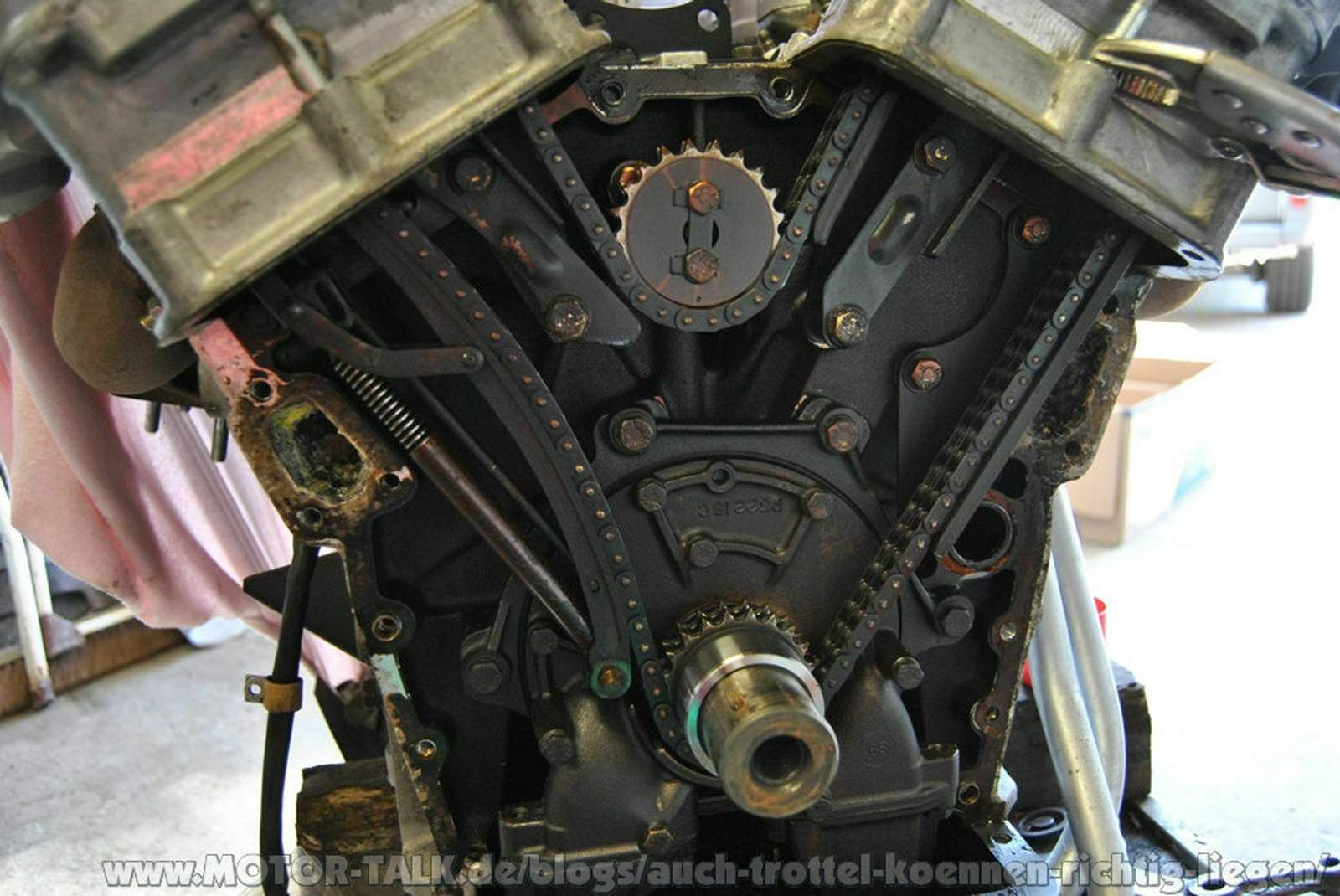

Unterer, mittlerer Abschnitt des KettenspannersUnterer, mittlerer Abschnitt des KettenspannersUnterer Abschnitt des KettenspannersUnterer Abschnitt des KettenspannersDamit sind wir schon mal weiter. Noch die 6 unteren Schrauben unterhalb des Stirndeckels abnehmen und wir haben den Deckel ab. Vorsichtig über die Kurbelwelle nach vorne abziehen (abklopfen) und fertig. Es ist ab. Nun können wir schauen, ob der Motor tatsächlich mit einem defekten Spanner umherirrt. Ich hoffe natürlich nicht und wurde nicht enttäuscht!
Ich kenne meine Iron Lady. Der Spanner sieht komplett heile aus! Ein paar Mal die Kurbelwelle per Hand durchgedreht um zu schauen, ob da irgendwas klappert oder Geräusche von sich gibt: nichts! Man hätte es spätestens jetzt gemerkt :)

Also, mein Gewissen ist beruhigt. Die Iron Lady ist motormäßig "gerettet" und ich kann mich wieder etwas zurücklehnen ;) Nur ein paar Teile bestellen, die es noch immer neu gibt und ungefähr so viel kosten wie einmal im Restaurant zur goldenen Möwe :D
