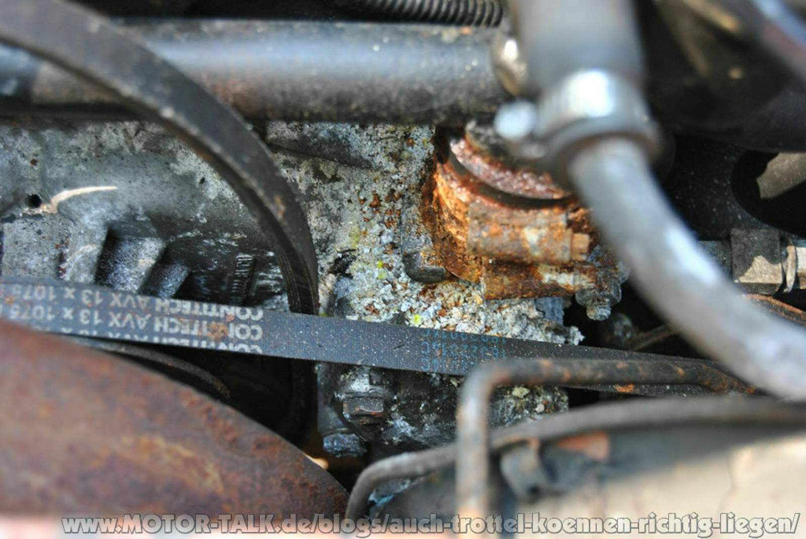

Verkrustet und verrostetVerkrustet und verrostetVor 2 Jahren hatte ich einst alle Kühlerschläuche an der alten Lady erneuert. Daran kann ich mich gut erinnern, schliesslich habe ich geflucht und wieder geflucht! ;) Ein guter Rat von den XJ-S Göttern war Tiere aus der Garage zu vertreiben, genügend Alkohol griffbereit zu haben und zu guter Letzt viel Geduld haben. Das brachte etwas aber dann war ein Problem vorhanden: das neue Kühlwasser hat, trotz mehreren Spülvorgängen mit klarem Wasser und dem richtigen Kühlwassermix, angefangen auszukristalisieren.
Wir kommen der Pumpe schon mal näherWir kommen der Pumpe schon mal näherSchöne Sauerei! Als ich einst die Wasserpumpe von der Front des V12 abgebaut hatte, kamen mir Klümpchen entgegen - toll! Alle Schläuche waren voll mit dem Mist. Das heisst es ist überall... Im Motor, in der Heizung und im Wasserkühler. Einfach überall. Also muss da rangegangen werden.

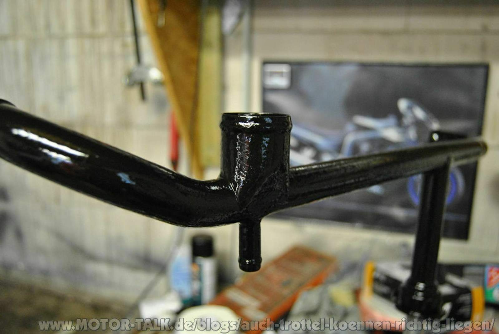

Diese Leitung besteht aus Stahl und ist verlötet - nicht verschweisst. Ich hatte einst das Problem, dass meine Leitung an 2 Stellen durchgerostet und nicht mehr zu reparieren war. Ergo musste ich eine neuere Bypassleitung erwerben. Auch das wirde gestrahlt und es tauchten 2 kleinere Löcher auf, die ich einst schweissen ließ :) Die Leitung wurde ja schon mal überarbeitet. Trotz der Auskristalisierungen des Kühlwassers ist es noch in einem guten Zustand. Dennoch habe ich es vom Lack befreit, gereinigt und mit vielen Schichten mattschwarzem Lacks versiegelt. Innen drin ist alles, was auskristalisierte, wieder rausgekratzt worden. Etwas POR15 wurde auch da rein gesprüht/gefüllt. Rosten sollte es also nicht mehr... Oben drauf noch einen neuen Deckel (die Alten sind ganz schnell matt geworden) und die Leitung ist fertig :)
Bypassrohr unaufbereitetBypassrohr unaufbereitetDiese Rohrkonstruktion wird an 3 Stellen mit Gummischläuchen verbunden. Jeweils links und rechts an den Zylinderköpfen/Thermostatgehäusen, sowie einmal an der Wasserpumpe. Diese Schläuche habe ich selbstverständlich in neu und bunt erworben mit ebenso neuen Schellen - original! Ich hatte überlegt, ob ich nicht noch die neueren Norma Federschellen nehmen sollte, denke aber, dass ich gerade mit diese normalen Schellen besser bedient bin.
Bypassrohr in der ÜberarbeitungBypassrohr in der ÜberarbeitungBeide dünneren Schläuche sitzen an den Seiten. Der Dicke an der Wasserpumpe. Also friemeln wir diese irgendwie auf und ziehen die Schellen fest. Damit ist schon mal dieses Teil erledigt. Weil ich vorzeigen will: die Schellen sitzen alle IDENTISCH. Sprich sie liegen sowohl horizontal als auch vertikal in Flucht. Links und Rechts identisch. Da greift mein Perfektionismus durch... :rolleyes:

Verkrustet und verrostet Verkrustet und verrostet

Auskristalisieren ist wenn man z.B. zwei Kühlwassersorten vemmischt, die sich nicht vertragen. Ich habe einst, obwohl es für den Motor vorgeschrieben war, die richtige Sorte von Kühlerfrostschutz verwendet. Eines der Vorbesitzer hat jedoch offenbar irgendwann ein anderes Zeugs verwendet. Das Ergebnis sieht man im ersten Bild.
Man hätte das durch mehrmaliges Ausspülen mit entweder klarem Leitungswasser oder Destilliertem Wasser versuchen können. Aber obwohl ich es ausführlich gespült habe, waren wohl irgendwo noch Reste.
Wo es feucht blieb, ist aus der Flüssigkeit ein 'Sirup' geworden. Da wo es austrocknen konnte, wurde es zu Pulver...
