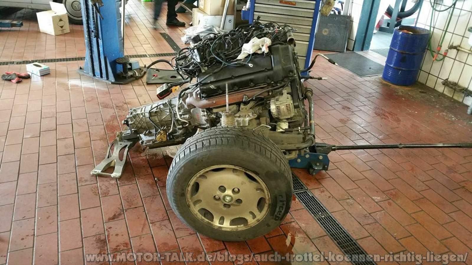

Hallo Motor-Talker!

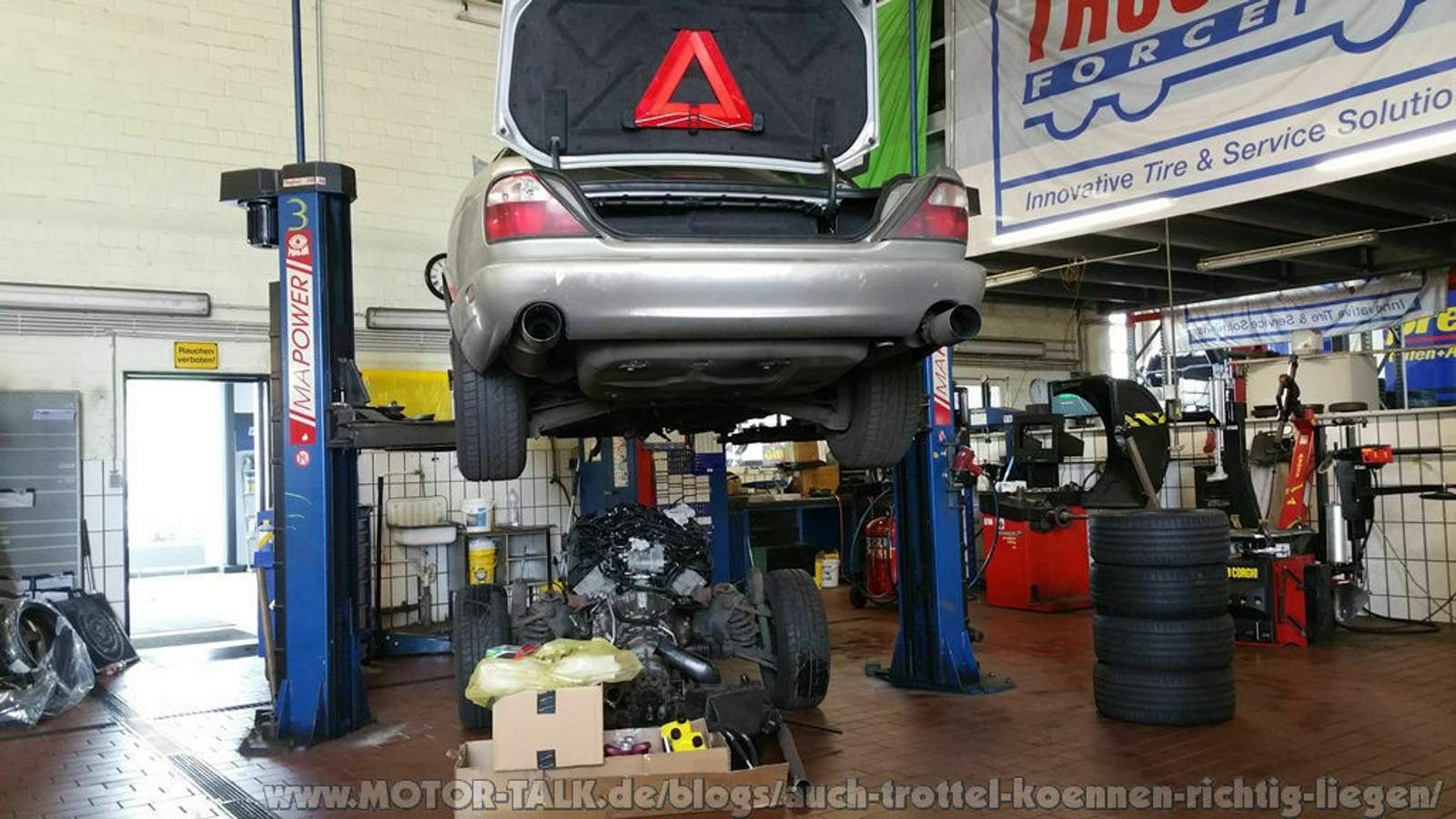

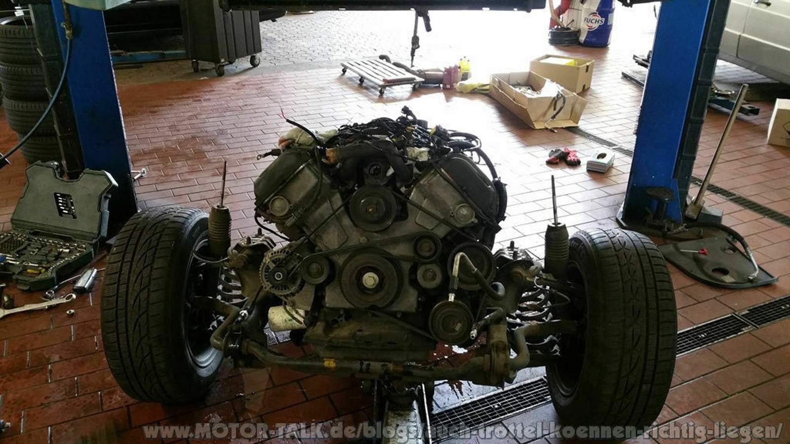

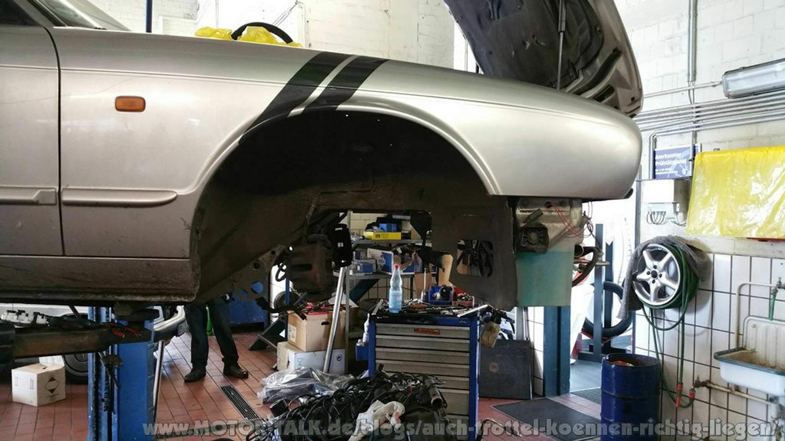

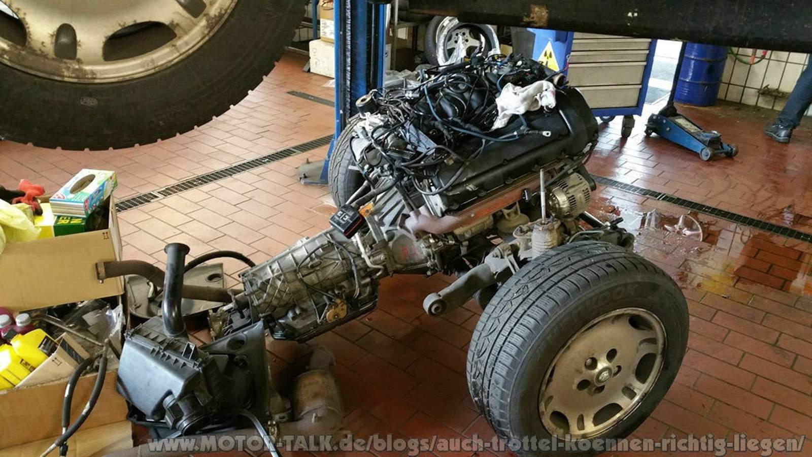

Das Getriebe ist wieder eingebaut und nun kommt es wieder raus. Ja, macht wenig Sinn aber ist eigentlich sinnvoller als man denken mag! Ohne Getriebe würde der Motor dazu neigen nach vorne umzukippen. Einen V8 Motor, der auf seiner Front liegt, ist natürlich nicht sehr hilfreich
Die Klimaanlage habe ich letztes Mal leeren lassen. Wir trennen die Leitung vorne am Kühler und klemmen es am Motor irgendwie fest. Dann die beiden Kühlerschläuche abnehmen. Die Federschellen sind schnell gelöst, die Schläuche, die fast alle 6 Monate getrennt werden, sind nicht festgegammelt...
Und nun fahren wir die Karosserie hoch und schauen, dass die Vorderachse mit Motor unten bleibt. Tut es das, hat wieder endlich etwas geklappt und der wiederspenstige Rusty endlich das macht, was er soll!

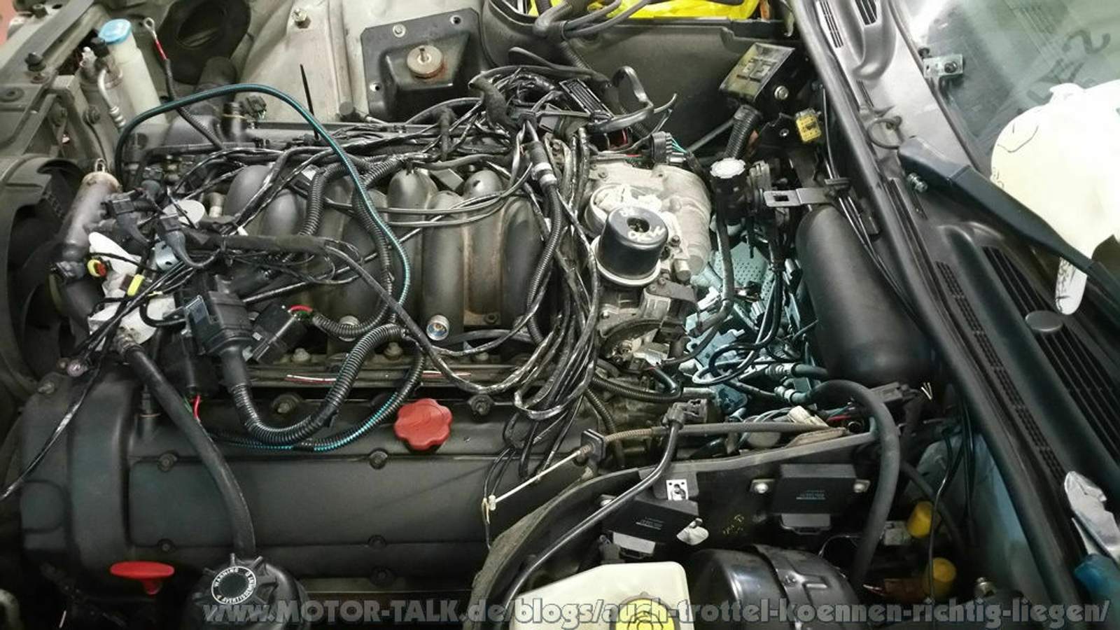

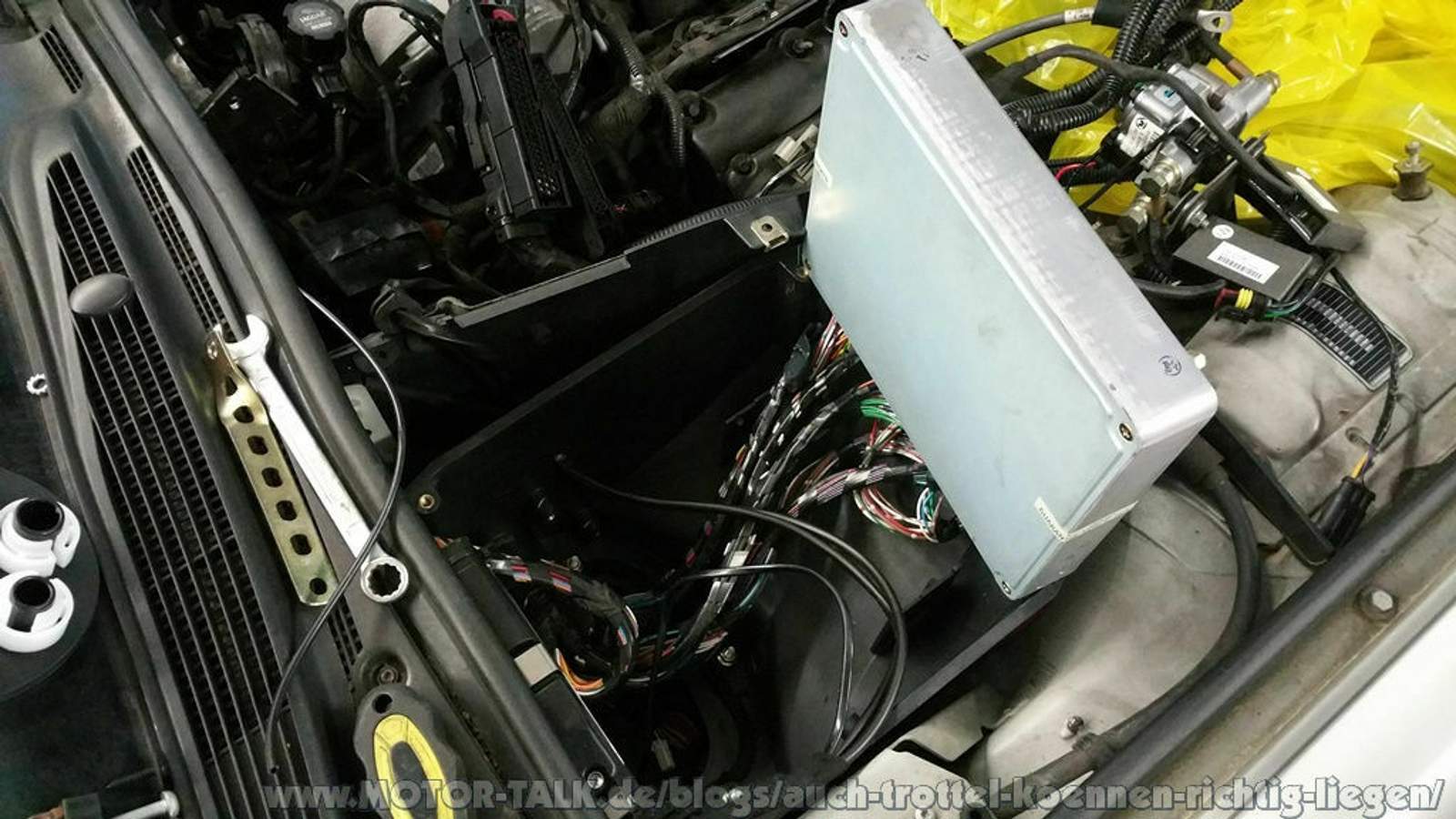

Nächster Schritt? Naja, den Motor auf der Fahrerseite von ein paar Leitungen befreien und die funktionierende Leitung wieder anbringen. Die Austrittsöffnung mit etwas Harz benetzen und damit die Leitung einkleben (weil leider kein Gewinde richtig eingesetzt werden konnte). Kats anbringen, Motor vorbereiten und dann, wenn fertig, wieder einbauen... Juchu! |

Trottel2011
'Mal eben' - 4 Stunden hat das gedauert. Was ich persönlich ziemlich nicht schlecht finde... Dabei war die Gasanlage zu zerlegen das Aufwendigste![:D](https://static.motor-talk.de/data/smilies/biggrin.gif)

Trennschleifer134328
Rusty sieht unter Haube erstaunlich sauber aus! Würde man nicht vermuten, wenn man ihn von außen sieht.

Trottel2011
@winnerl
Man soll ja auch kein Buch wegen der Hülle beurteilen. Der Motor ist furztrocken. ALLES funktioniert. Er sieht halt nur schäbig aus...
